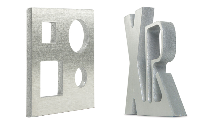

XPR300 cut sample - aluminum
É possível cortar alumínio com um cortador a plasma?
Há muitas interpretações equivocadas quando falamos desse assunto; contudo, o fato é que sim, o cortador a plasma corta alumínio. Na verdade, os sistemas a plasma de hoje, principalmente o plasma da classe X-Definition™, um dos mais recentes da Hypertherm, representam uma das melhores formas de cortar alumínio. Embora alguns pensem que o laser é um método melhor e mais econômico de cortar alumínio, a verdade é que é bem ao contrário. A natureza refletiva, suave e termicamente condutora desse metal torna o uso de laser a fibra e de CO2 algo desafiador e caro. Ao usar o laser, as velocidades de corte geralmente ficam mais lentas e os custos operacionais ficam mais altos, devido ao volume de gás necessário.
Nesse artigo, falaremos mais desses conceitos errôneos. Além disso, falaremos sobre a seleção de gás no corte a plasma de alumínio, e discutiremos outra questão comum quando se trabalha com alumínio: o corte subaquático.
Que tipo de qualidade de corte devo esperar no corte a plasma de alumínio?
Amostra de corte a plasma de alumínio
Algumas pessoas acreditam que não é uma boa ideia cortar alumínio com sistemas a plasma, pois o seu ponto de fusão é muito baixo, o que torna difícil conseguir uma borda limpa e com qualidade. Embora seja verdade que o ponto de fusão do alumínio seja mais baixo do que o dos outros metais, se você escolher os gases certos e seguir os parâmetros do seu manual do proprietário, é possível obter uma borda com boa qualidade com tolerâncias rígidas (ou seja, pouca variação de ângulo) em alumínio fino e espesso. Além disso, você deve ver muito pouca escória.
.Amostra de corte a plasma de alumínio com N2/H20
amostra de corte a plasma de alumínio – N2/H20, ar/ar
Como posso obter a melhor qualidade de corte no alumínio?
Não importa qual material ou espessura você está cortando, nosso conselho é sempre o mesmo: Use as configurações mostradas no manual do proprietário, que vem junto com o seu sistema. Todos os nossos manuais contêm tabelas de corte bastante detalhadas, incluindo tabelas de corte a plasma para alumínio. Sempre comece com as configurações presentes nessas tabelas. Você sempre pode fazer alguns ajustes mais tarde, se precisar.
