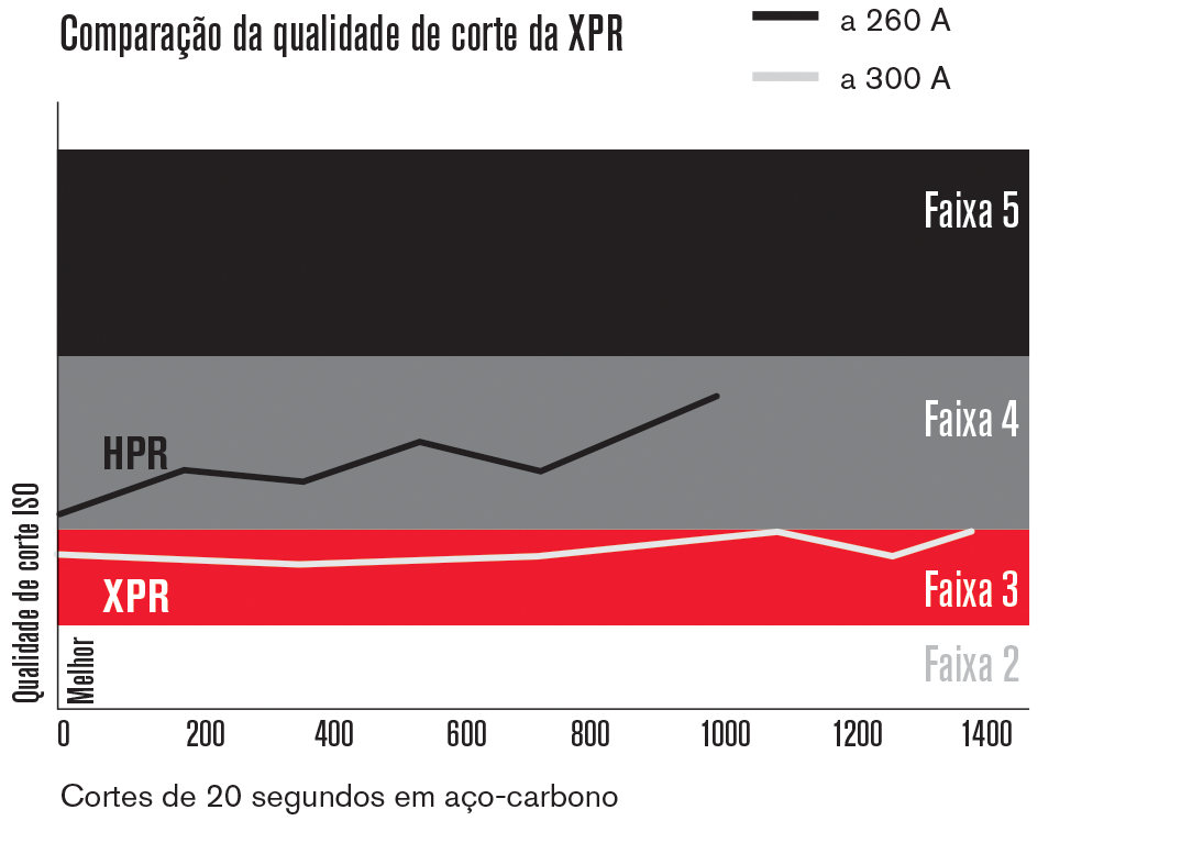

A uma saída total de 300 A em materiais mais espessos, o Plasma X-Definition encontrado na XPR300 consegue manter a qualidade de corte uniforme da Faixa ISO 3 durante quase toda a vida útil do conjunto de consumíveis. Isso se compara à qualidade de corte de Faixa 4 de cortes de alta definição de gerações anteriores.

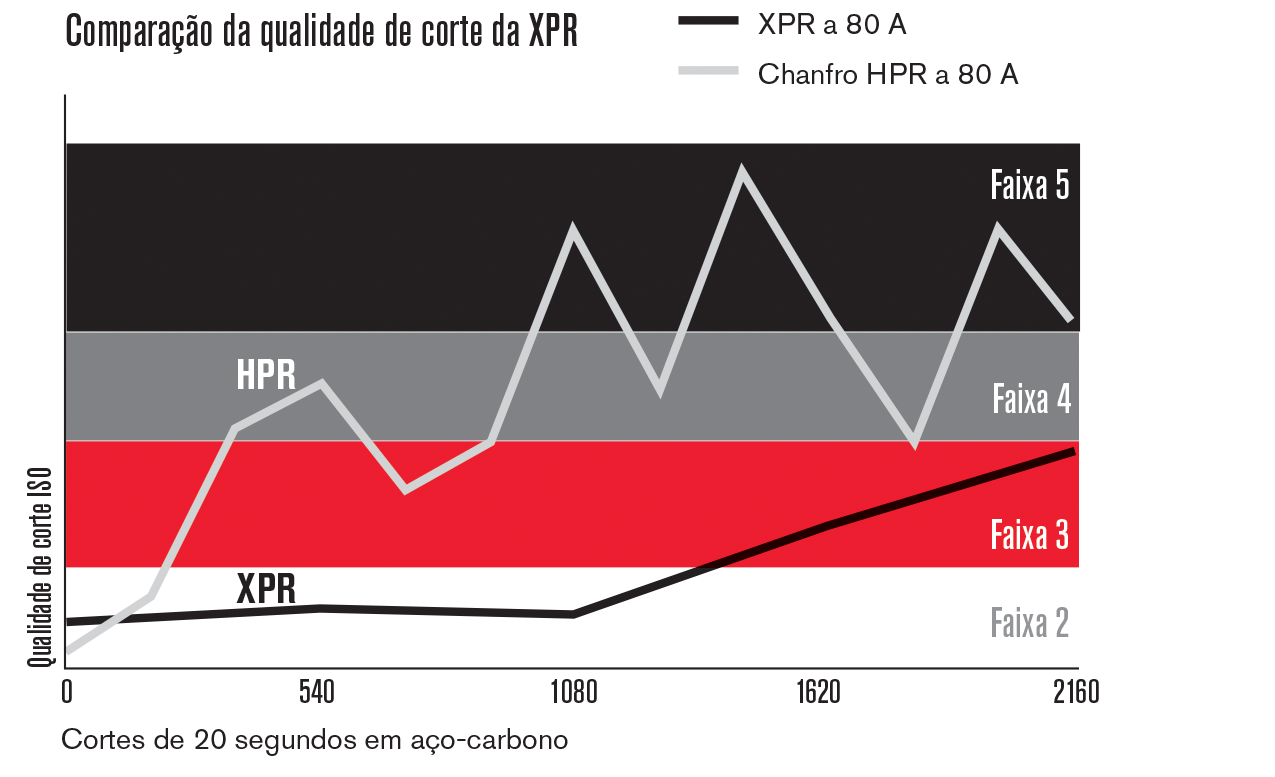

Em materiais mais finos (por exemplo, 10 mm e abaixo), um processo de Plasma X-Definition de 80 A permanece uniforme na Faixa ISO 2 por mais de 1.100 perfurações e cortes de 20 segundos, antes de passar para a faixa 3 (nota: os testes foram deliberadamente encerrados em 2.160 partidas antes do fim da vida útil do consumível). Isso se compara predominantemente à qualidade de Faixa 3 e 4 de cortes de alta definição de geração anteriores.

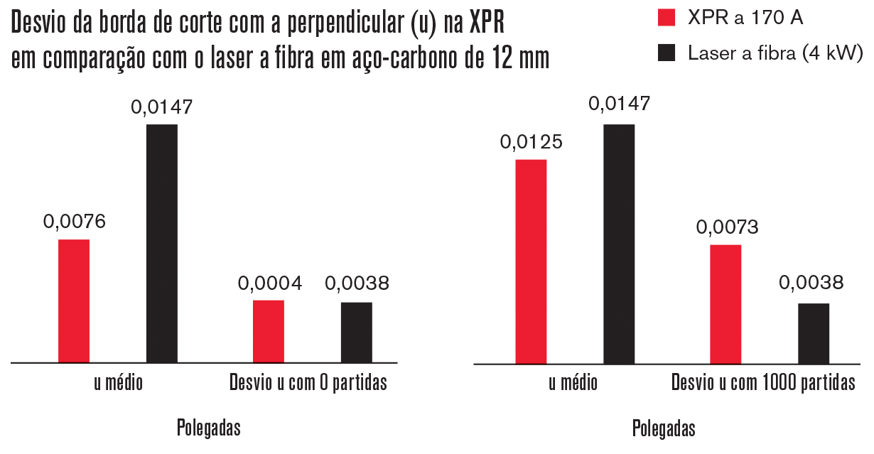

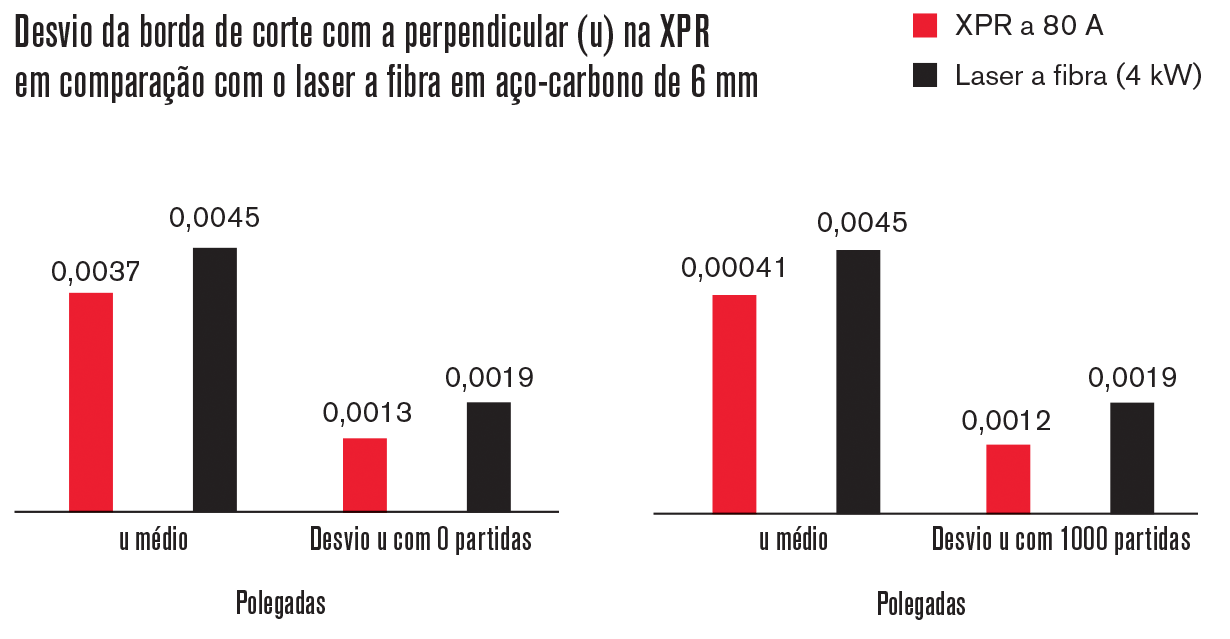

Em testes feitos também com laser a fibra, encontramos faixas ISO que podem ser comparadas em uma variedade de espessuras. Abaixo estão dois exemplos de 6 mm e 12 mm, onde os processos X-Definition foram selecionados para serem executados a velocidades programadas para otimizar a qualidade e a produtividade (ou seja, não só focado em qualidade). Com 6 mm, o X-Definition mostrou menos desvio médio da borda em relação à perpendicular e uma variabilidade um pouco menor no desvio mesmo depois de 1.000 partidas. Os resultados foram semelhantes em aço-carbono de 12 mm.
