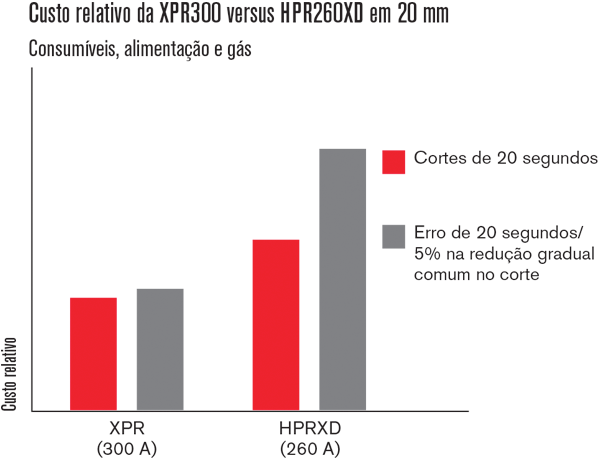

Em suma, a combinação de velocidades de corte mais rápidas, maior vida útil do consumível devido à proteção contra o erro de redução gradual, maior qualidade de corte e o aumento da uniformidade no corte levam diretamente a custos operacionais mais baixos e a uma maior lucratividade. Na verdade, com 300 A de saída, a XPR300 pode reduzir o custo relativo por metro de corte em mais de 50%.
XPR300 vs. HPR260XD relative cost
