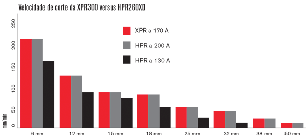

Além de cortar mais rápido, a XPR é mais eficiente que a HPR260XD®. Como o gráfico abaixo mostra, a XPR300 precisa de apenas 170 A para chegar à velocidade de corte de uma HPR260XD ajustada em 200 A. Você não só pode cortar mais rápido, mas também usará menos energia no processo.

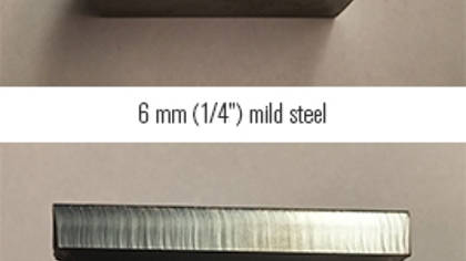

Em relação à qualidade de corte, a XPR300 apresenta uma nova classe de corte chamada X-Definition™. Essa classe de corte melhora a qualidade de corte conforme a medição realizada com o padrão ISO 9013, uma norma internacional que define a qualidade de corte para peças de corte térmico. Este padrão usa uma escala de 1 a 5, sendo que a Faixa 1 é considerada a melhor. A nova XPR oferece qualidade de corte na Faixa ISO 3 por praticamente toda a vida útil dos consumíveis. Em comparação, os sistemas HPRXD® da Hypertherm tendem a oferecer a qualidade de corte na Faixa ISO 4, conforme mostrado abaixo.
XPR cut quality comparison
Embora o gráfico abaixo exiba os resultados alcançados ao cortar aço-carbono de 12 mm, os testes em laboratório mostram uma qualidade de corte na Faixa ISO 2 em aço-carbono mais fino usando ajustes de corrente mais baixos. Além de melhorar a qualidade de corte, o outro ponto a ser observado é a uniformidade do corte. De acordo com o gráfico, durante os testes em laboratório, nos quais centenas de cortes de 20 segundos foram realizados, a qualidade de corte foi notavelmente uniforme. Uma peça cortada com consumíveis novos se parece muito com uma peça cortada com consumíveis com mais de 1.000 partidas.
O avanço significativo na qualidade de corte se aplica a corte em aço-carbono e também a aço inoxidável e alumínio. Isso é resultado de diversas novas tecnologias com patente pendente. Um destes processos, chamado Vented Water Injection™ (injeção de água de proteção), combina um gás de plasma de nitrogênio com uma proteção de água para melhorar o alinhamento e o foco do arco plasma. Um outro processo, chamado Vent-to-shield, coleta hidrogênio do gás de plasma de vazão e o combina com o gás de proteção. Os resultados destas duas tecnologias são bordas de corte mais retas, menos angularidade e acabamento da superfície aprimorado, em comparação à HPR. A XPR também utiliza um processo chamado Advanced arc stability para estabilizar o arco plasma e novos protocolos de segmentação de arco para orifícios que superam o processo True Hole® da Hypertherm, que já é líder do setor.
