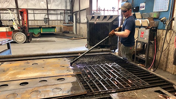

Remoção do esqueleto da chapa
A Hokes Bluff Welding & Fab, uma oficina de fabricação de metais em Hokes Bluff, Alabama, sempre usou uma tocha manual com oxiacetileno para cortar esqueletos depois do corte mecanizado — um processo que era ineficaz e demorado. Pior ainda, o operador começou a sofrer dores nas costas e nos joelhos por trabalhar longas horas curvado sobre a mesa, acionando repetidamente a ignição da chama da tocha com um acendedor. Depois de substituir o oxicorte por um sistema a plasma de 105 ampères equipado com um corpo de tocha com comprimento de 4 pés, houve melhorias imediatas na produtividade e segurança do operador.
“Amei a tocha longa. É muito mais rápida em comparação com oxicorte, e eu não preciso mais carregar um acendedor no bolso para acendê-la, como eu fazia com a tocha de oxicorte. E evita que eu machuque minhas costas e meus joelhos, por não precisar mais me curvar ou agachar”, explica Billy Cherry, um soldador e operador de máquinas da Hokes Bluff Welding & Fab. “Consigo me movimentar tão rápido quanto com a HPR260XD, assim o corte de sucatas pode ser feito logo após o corte de um perfil. Depois, consigo carregar outra chapa com pouca ou até sem paralisação.”
Cherry não é o único. Muitos operadores de plasma que usam a tocha longa afirmam que a remoção do esqueleto de esteiras de CNC na indústria pesada é tão rápida que trabalhos que antes levavam uma hora com a tocha de oxiacetileno agora são concluídos em menos de 15 ou 20 minutos. Graças à característica de desengate rápido, encontrada em sistemas Hypertherm Powermax mais novos, é fácil alternar entre a tocha manual tradicional e a tocha longa.
Cherry diz, “A tocha longa deixou tudo mais rápido e fácil para nós. Eu adoro pois posso estar sempre em movimento. Ela maximizou a produção de tal maneira que a incluímos em nossa mesa. Dobramos o comprimento da esteira de corte, de 10 pés para 20 pés (cerca de 13 pés) e compramos uma segunda tocha a plasma de 105 ampères com a tocha longa. Agora temos uma tocha longa nas duas extremidades da esteira.”
Também é impressionante a possibilidade de corte por arrasto. Cherry simplesmente escora a tocha na borda do esqueleto e arrasta a cabeça de corte em ângulo ao longo do metal. Ele afirmou que isso é um alívio para as costas, pois ele não precisa manter a tocha erguida, fora da peça de trabalho que está sendo cortada.
