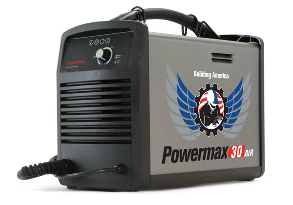

Sistema a plasma Powermax30 AIR
Embora com tamanho pequeno, a Powermax30® AIR oferece um grande desempenho. Sendo o menor e mais leve sistema de corte a plasma manual da categoria, ele tem seu próprio compressor de ar integrado, para que você possa usar a Powermax30 AIR em qualquer lugar onde haja uma fonte de energia monofásica. Basta plugá-la, fixar o grampo-obra e você está pronto realizar o corte.

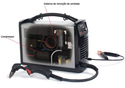

  • O compressor interno elimina a necessidade de usar um compressor de ar e filtro externos

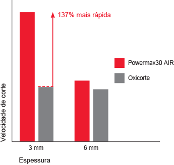

Desempenho de corte relativo em aço-carbono (tabela)

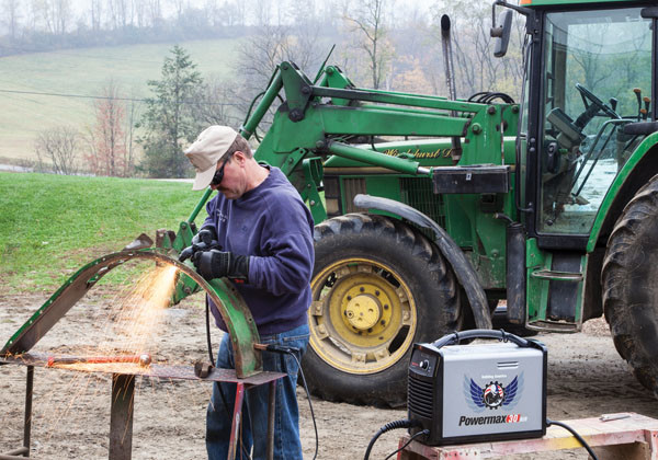

  • Uma única ferramenta é tudo o que você precisa para cortar vários tipos e espessuras de metal
  • Graças a seu tamanho pequeno e pouco peso, você pode levar a Powermax30 AIR até o trabalho, em vez de levar o trabalho até o sistema — uma solução ideal para uma ampla gama de aplicações de corte
