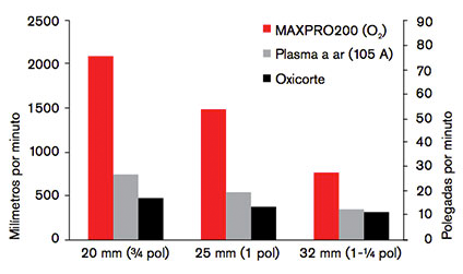

Produtividade maximizada
- As maiores velocidades de corte da sua classe produzem mais peças por hora

Velocidades rápidas de corte = produtividade máxima

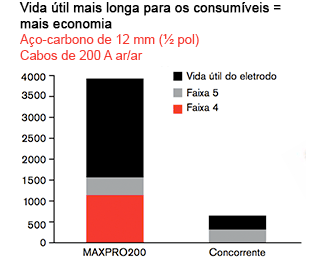

Baixo custo operacional
- Os designs patenteados dos consumíveis permitem velocidades de corte líderes do setor e uma perfuração robusta de produção, tudo isso utilizando níveis de corrente mais baixos
- As tecnologias de consumíveis avançadas, inclusive LongLife, CoolFlow™ e TrueFlow™ aumentam significativamente a vida útil para reduzir o custo por peça
