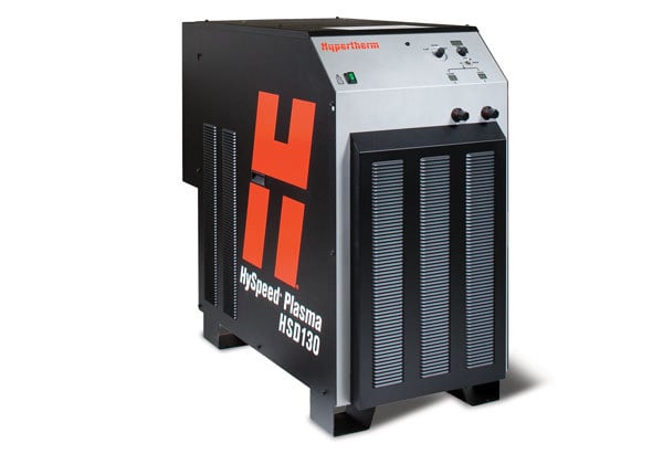

HySpeed plasma HSD130

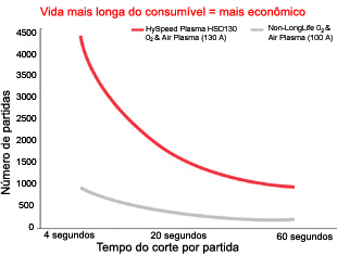

O HySpeed® Plasma HSD130 está posicionado entre os sistemas a plasma Powermax de plasma a ar e o HyPerformance HyDefinition. Ele conta com velocidades de corte impressionantes, perfurações rápidas e baixa quantidade de operações secundárias, oferecendo máxima produtividade. Uma alternativa econômica a outras soluções de corte de metal, como o oxicorte ou o plasma a ar, o sistema incorpora a tecnologia patenteada LongLife® da Hypertherm para aumentar drasticamente a vida útil dos consumíveis nos processos a oxigênio e a ar.

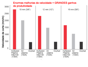

Velocidade* (aço-carbono) |
Especificação no manual para a corrente de saída mais alta | 12 mm (1/2 pol) 2200 mm/min (80 pol/min) |

* Nota: Tenha cuidado quando for comparar: a concorrência geralmente apresenta as velocidades máximas de corte e não as velocidades que oferecem os melhores cortes, como mostra a tabela acima. As velocidades de corte listadas acima oferecem a melhor qualidade de corte, mas essas velocidades podem ser até 50% maiores.
