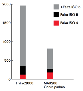

Qualidade de corte durante a vida útil (200 A) – aço-carbono de 12 mm (1/2 pol), cabos de 15 m
