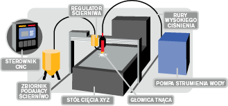

Komponenty systemu strumienia wody
  • Pompa strumienia wody — źródło wody pod wysokim ciśnieniem
  • Regulator ścierniwa
  • Oprogramowanie do rozmieszczania
  • Kontroler
  • Stół cięcia
  • Głowica tnąca — dostępna w wersjach do pracy ze ścierniwem i wersjach do pracy wyłącznie z wodą Porównanie głowicy tnącej strumieniem ścierniwa do głowicy tnącej strumieniem wody
  • Materiały eksploatacyjne
    • Końcówki — diamentowe lub rubinowe
    • Dysze
  • Zestawy zamienników
  • Wyposażenie dodatkowe
  • Zbiornik masowy ścierniwa — przekazuje ścierniwo do regulatora ścierniwa
  • System recyklingu wody tnącej w zamkniętej pętli — do cięcia niebezpiecznych materiałów lub recyklingu wody
  • System recyklingu ścierniwa — możliwość odzyskania średnio 50–70% ścierniwa do ponownego wykorzystania
  • System odwróconej osmozy — TDS < 250 części na milion (powyżej tej wartości woda musi być oczyszczana w celu zwiększenia trwałości komponentów)
  • System usuwania ścierniwa — zamontowany w zbiorniku system, który przesyła zużyte ścierniwo z powrotem do pojemnika
