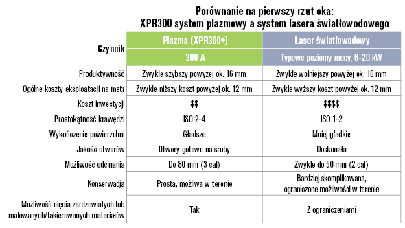

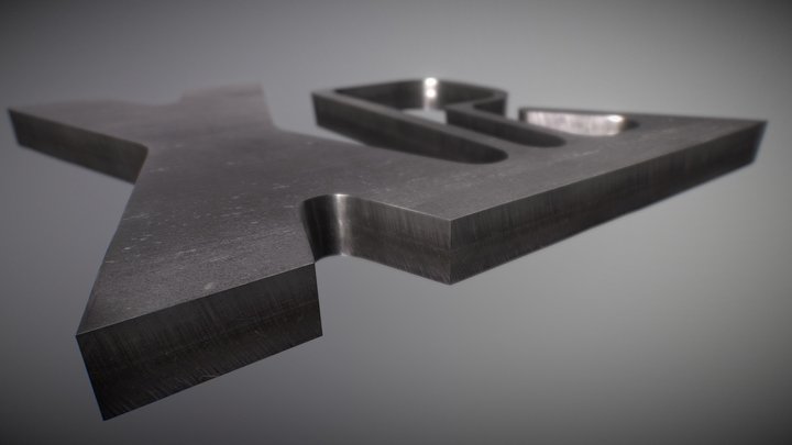

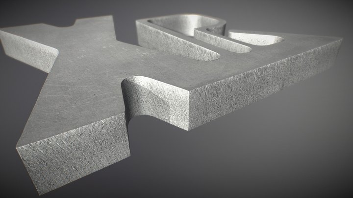

Plazma zapewnia doskonałą jakość cięcia

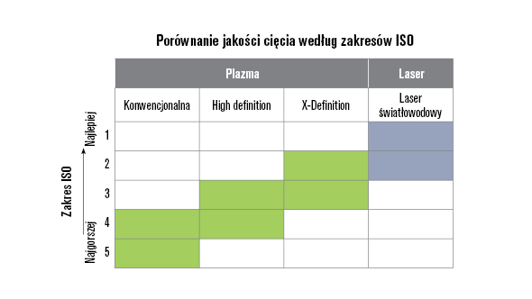

Różnica w jakości cięcia między technologią plazmową X-Definition® a technologią cięcia laserem jest niewielka. Systemy plazmowe Hypertherm XPR170® i XPR300® X-Definition oferują gładsze wykończenie powierzchni niż w systemach lasera światłowodowego przy cięciu materiałów o grubości przekraczającej 16 mm oraz zapewniają powtarzalną i wysoką jakości krawędzi w całym okresie eksploatacji zestawu materiałów eksploatacyjnych. Procesy plazmy X-Definition mogą zapewnić jakość cięcia porównywalną z systemami laserowymi w przypadku stali miękkiej, stali nierdzewnej i aluminium.
Aby łatwiej porównać jakość cięcia oferowaną przez te dwie technologie, warto przywołać normę ISO 9013, określającą międzynarodowe standardy klasyfikacji jakości części wycinanych w dowolnym procesie termicznym. Norma ISO 9013 definiuje kątowość metody, czyli odchylenie od linii prostopadłej, w zakresie od 1 (najmniejsze odchylenie) do 5 (największe odchylenie).W połączeniu z systemem cięcia o doskonałych możliwościach przesuwu system plazmy X-Definition zapewnia jakość cięcia cienkiej stali miękkiej (o grubości mniejszej niż 10 mm) w zakresie 2, a w przypadku grubszych metali — w zakresie 3 wspomnianej klasyfikacji.

Tolerancje systemów klasy laserowej wiążą się z kompromisem po stronie kosztów
Różnica w zakresie tolerancji lasera i plazmy jest mniejsza niż mogłoby się wydawać — około 0,25 mm, czyli mniej więcej tyle, ile wynosi grubość wizytówki. Jak wyjaśniono w tym artykule na temat zakresów tolerancji systemów laserowych, ściślejsze tolerancje często wiążą się z kompromisem po stronie kosztów. Mimo że szerokość szczeliny podczas cięcia laserem światłowodowym może zapewniać korzyści, może także zakłócać przebieg produkcji podczas cięcia grubszych metali. Cienka szczelina może powodować łatwe stapianie się części, co uniemożliwia ich uwolnienie ze szkieletu i spowalnia w ten sposób przepływ produkcji oraz skutkuje koniecznością interwencji operatora.

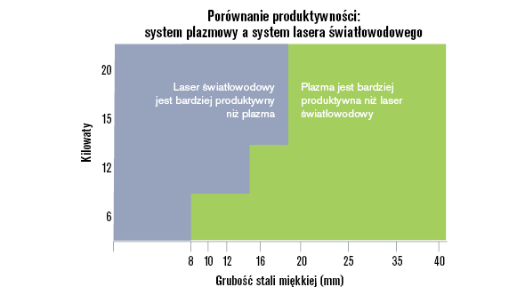

System plazmowy jest szybki
Szczególnie przy cięciu metali o grubości powyżej 16 mm system plazmowy tnie szybciej niż system lasera światłowodowego. Przekłada się to na lepszą produktywność, mniej wąskich gardeł, lepszą terminowość dostaw oraz większy przepływ środków pieniężnych i potencjał rozwoju firmy.

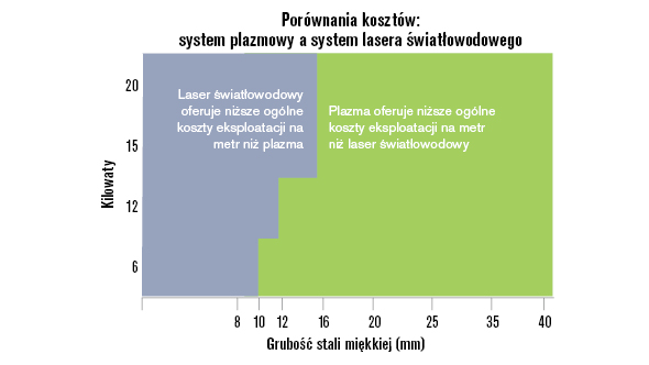

System plazmowy to niższe koszty
Na koszty operacji cięcia składa się wiele czynników, w tym gaz, energia elektryczna, materiały eksploatacyjne, konserwacja, robocizna, odpady i początkowe inwestycje w maszyny. Idealnie byłoby, gdyby materiały eksploatacyjne zapewniały spójne efekty obróbki i jednakowo długi okres eksploatacji nawet przy cięciu różnych metali różnych typów i grubości, gdyż przekładałoby się to na niższe koszty gotowego produktu i mniejsze ilości odpadów.
Biorąc pod uwagę bezpośrednie koszty operacji cięcia, system plazmowy często zapewnia niższe koszty na metr w przypadku grubszych metali ze względu na udoskonalone procesy i zmniejszone zużycie gazu. Nawet tam, gdzie bezpośrednie koszty operacyjne systemu lasera światłowodowego są niższe, jak w przypadku cienkich metali, należy obliczyć wymagania dotyczące zużycia energii elektrycznej i gazu przez taki system. Klienci często są zaskoczeni wysokim zużyciem tych surowców i koniecznością instalowania systemów masowego magazynowania gazu lub zakupu systemów wytwarzania azotu.
Początkowa inwestycja w maszynę do cięcia plazmowego jest zwykle 2–5 razy mniejsza niż w przypadku systemu cięcia laserem światłowodowym. Choć może się to wydawać kosztem jednorazowym, opłaty amortyzacyjne w rachunku zysków i strat firmy znacznie zwiększą całkowity koszt posiadania (TCO) systemu lasera światłowodowego w nadchodzących latach. Jeśli laser światłowodowy nie jest wykorzystywany w dużym stopniu, zwrot z inwestycji jest mało prawdopodobny.
