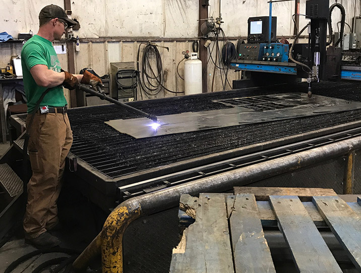

Przeczytaj więcejCięcie i usuwanie pozostałości grubych płyt metalowych, czyli „szkieletu”, po zakończeniu cięcia zmechanizowanego jest zwykle powolne i pracochłonne. Może również stwarzać wiele zagrożeń dla bezpieczeństwa operatora, między innymi konieczność obchodzenia się z nieporęcznymi, ciężkimi elementami z ostrymi krawędziami. Prawie każdy proces cięcia plazmą lub paliwowo-tlenowy na stołach CNC może stać się bardziej wydajny dzięki plazmowemu usuwaniu szkieletu.
Zwiększenie produktywności o co najmniej 75% (obliczenia dotyczą stali miękkiej o grubości 12 mm i standardowych procesów branżowych).
Szybsze cięcie i zdejmowanie poszczególnych elementów szkieletu zapewnia lepsze wykorzystanie stołu CNC i zwiększa wydajność pracy.
Krótszy czas szkolenia — certyfikowane szkolenia operatora trwają 4 godziny w porównaniu z nawet 40 godzinami przy systemie paliwowo-tlenowym.
Długie palniki Duramax Hyamp pozwalają operatorom stać obok stołu w naturalnej pozycji, zapobiegając dyskomfortowi związanemu z ergonomią pracy i zmniejszając prawdopodobieństwo upadku — brak konieczności pochylania się i ryzyka powstania urazów związanych z klęczeniem lub staniem na stole.
Wybór systemu cięcia plazmą zamiast systemu paliwowo-tlenowego zwiększa bezpieczeństwo środowiska pracy poprzez eliminację konieczności stosowania niebezpiecznych i nieporęcznych butli gazowych.
Systemy plazmy powietrznej Powermax® firmy Hypertherm i długie palniki Duramax® Hyamp™ to idealne połączenie, które ułatwia i przyspiesza oczyszczanie strefy roboczej po cięciu zmechanizowanym oraz przekłada się na zwiększone bezpieczeństwo pracy i rentowność procesu. Długie palniki firmy Hypertherm są przeznaczone do stołów o wymiarach 1,2 x 2,5 m lub większych. Nasze sanie do demontażu szkieletu jeszcze bardziej upraszczają proces, ponieważ umożliwiają oparcie długiego palnika na szkielecie i płynne przesuwanie głowicy po jego powierzchni.
