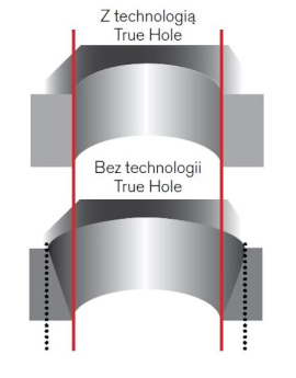

True Hole eliminuje stożkowość i poprawia okrągłość
Obraz przedstawiający stożek otworu wykonanego z zastosowaniem technologii True Hole i bez niej

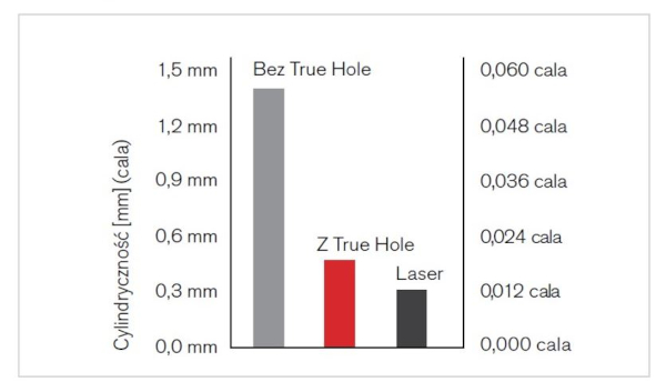

Cylindryczność otworu
Przykład z zastosowaniem otworów 0,394 cala, płyty ze stali miękkiej o grubości 3/8 cala, proces 130 A
Wykres słupkowy przedstawiający cylindryczność otworu
