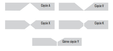

Style cięcia:
- Cięcie A
- Cięcie V
- Cięcie X
- Cięcie K
- Górne cięcie Y
