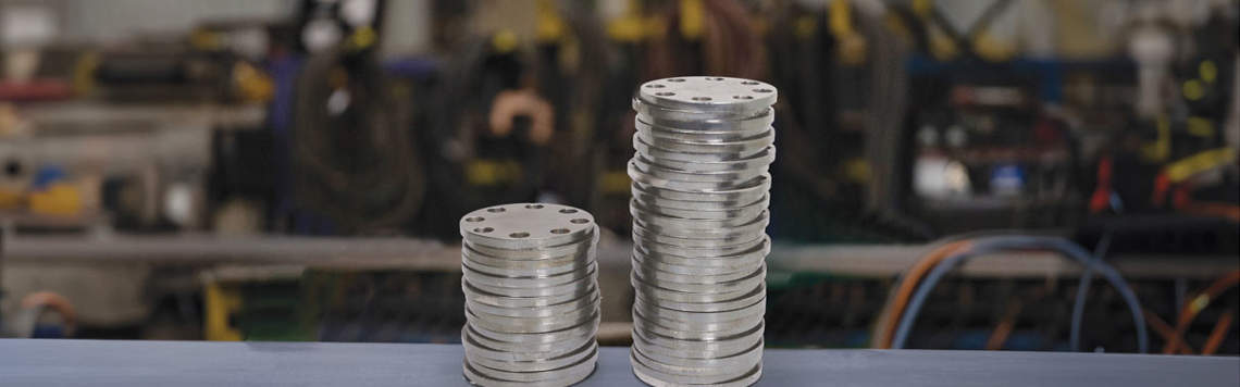

Ponad połowa czasu produkcji jest często poświęcana na przechodzenie między różnymi ścieżkami cięcia. Czas ten można zamienić na szybsze cięcie i zwiększenie produktywności. Rapid Part to dedykowany sprzęt i oprogramowanie, które pozwalają skrócić czas cyklu cięcia, zapewniają bardziej wydajne ruchy i umożliwiają nawet 100% wzrost liczby części produkowanych w ciągu godziny.

    Rapid Part to nawet 100% wzrost liczby części produkowanych w ciągu godziny

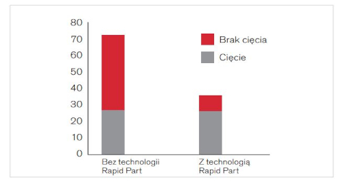

Skrócenie całkowitego czasu produkcji o połowę
Zmniejszenie czasu produkcji na wykresie słupkowym
W tym przykładzie czas bez cięcia (czerwony) został zredukowany o 80%, co obniżyło całkowity czas produkcji o 50%.
Uwaga: Testy przeprowadzone na kołnierzu 20,3 cm (8 cali) z ośmioma otworami, stal miękka, grubości materiału 3,97 mm (5/32 cala).
