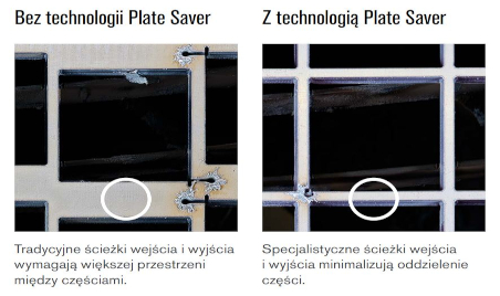

Plate Saver minimalizuje oddzielenie części
Obrazy obróbki z zastosowaniem Plate Saver i bez Plate Saver

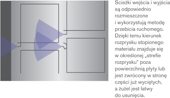

Strefa rozprysku pomaga zachować stałą jakość cięcia
