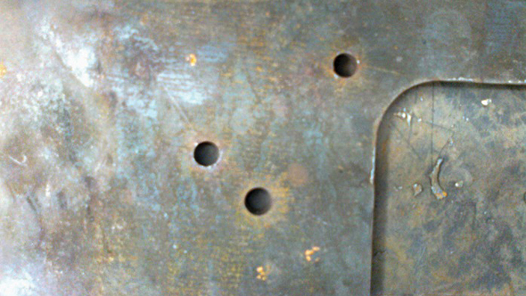

Zespół Enxin dowiedział się, w jaki sposób systemy SureCut™, współpracujące z oprogramowaniem CAM, systemem CNC, kontrolerem THC i zasilaczem, zapewniają najwyższą efektywność obejmującą między innymi optymalną produktywność i jakość części. Członkowie zespołu byli szczególnie zainteresowani technologiami Rapid Part™ i True Hole® firmy Hypertherm. Dzięki zastosowaniu technologii plazmowej HyPerformance® firmy Hypertherm technologie te zapewniają nawet dwa razy większą liczbę części na godzinę, a także pozwalają wykonywać rowki i otwory gotowe na śruby.

Dzięki zwiększeniu szybkości cięcia oraz wycinaniu rowków i otworów na śruby na maszynie plazmowej, a nie w ramach operacji następczych, udało się poprawić produktywność. Dodatkowo koszt eksploatacji zintegrowanego systemu cięcia plazmowego okazał się znacznie niższy dzięki zoptymalizowanemu zarządzaniu gazem, mocą i materiałami eksploatacyjnymi.
