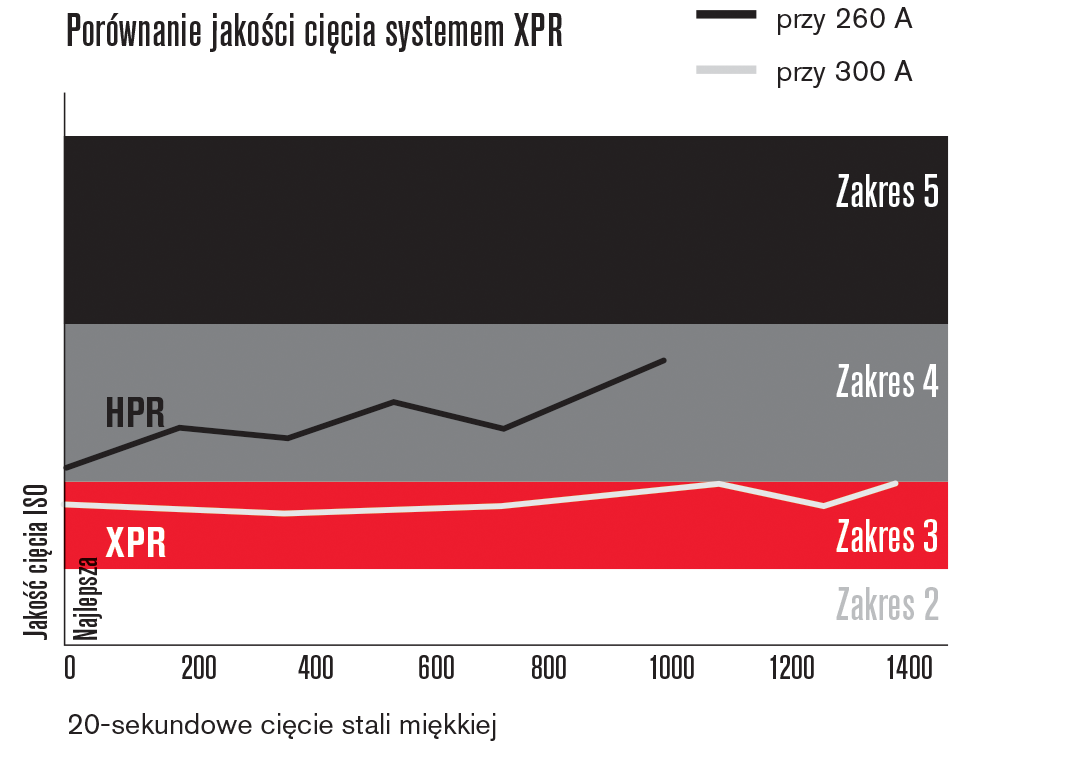

Przy pełnym prądzie wyjściowym 300 A i grubszych materiałach plazma klasy X-Definition w systemie XPR300 pozwala uzyskać stałą jakość cięcia w zakresie 3 wg normy ISO niemal w całym okresie eksploatacji zestawu materiałów eksploatacyjnych. W porównaniu do procesu plazmy wysokiej rozdzielczości poprzedniej generacji systemy cięcia nadal oferują jakość cięcia w zakresie 4.

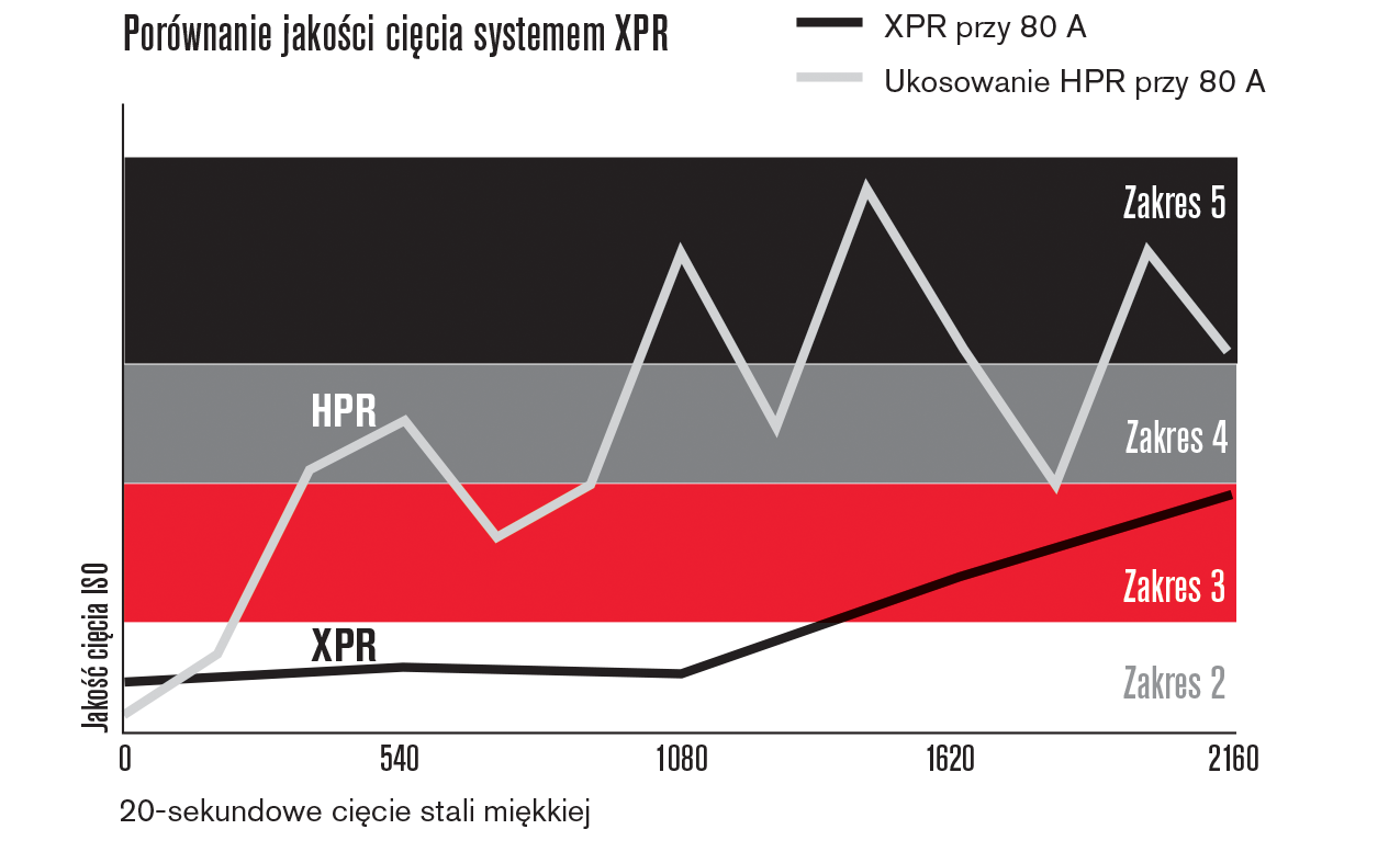

Podczas cięcia cieńszych materiałów (np. o grubości nie większej niż 10 mm) z prądem 80 A proces plazmy X-Definition nadal mieści się w zakresie 2 jakości cięcia wg normy ISO przez więcej niż 1100 trwających 20 sekund przebić i cięć, a dopiero potem przechodzi do zakresu 3 (uwaga: testy celowo przerwano po 2160 rozruchach przed końcem trwałości materiału eksploatacyjnego). W porównaniu do procesu plazmy wysokiej rozdzielczości poprzedniej generacji jakość cięcia pozostaje głównie w zakresach 3 i 4.

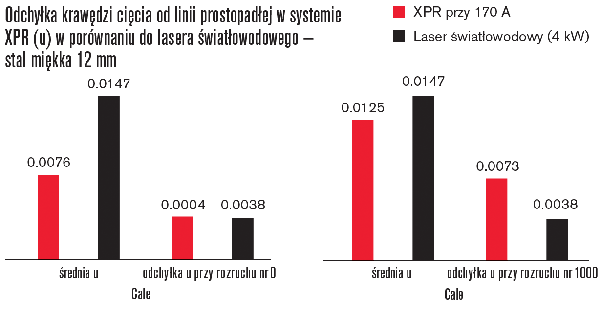

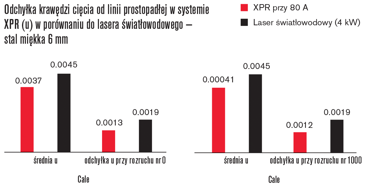

W wykonanych równolegle testach lasera światłowodowego okazało się, że zakresy ISO są porównywalne w całym zakresie grubości. Poniżej znajdują się dwa przykłady cięcia materiału o grubości 6 mm i 12 mm. Proces X-Definition uruchomiono z szybkościami pozwalającymi optymalizować jakość i produktywność (czyli skupiono się nie tylko na jakości). Przy grubości 6 mm proces X-Definition charakteryzował się mniejszym średnim odchyleniem krawędzi od linii prostopadłej i tylko nieznacznie mniejszą zmianą odchyłki po 1000 rozruchów. W przypadku stali miękkiej o grubości 12 mm wyniki były podobne.
