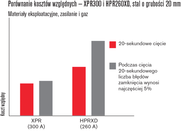

Podsumowując, połączenie wyższej szybkości cięcia, wyższej trwałości materiałów eksploatacyjnych wynikającej z ochrony przed błędami zamknięcia, poprawionej jakości cięcia oraz znacznie lepszej powtarzalności cięcia prowadzi do obniżenia kosztów eksploatacji oraz poprawienia rentowności. W rzeczywistości przy prądzie 300 A system XPR300 może zmniejszyć względne koszty ciętego metra o ponad 50%.
XPR300 vs. HPR260XD relative cost
