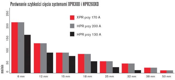

System XPR nie tylko jest szybszy od HPR260XD®, lecz również bardziej efektywny. Jak widać na poniższych wykresach, system XPR300 wymaga jedynie 170 A, aby uzyskać szybkość cięcia, którą system HPR260XD osiąga przy 200 A. Teraz nie tylko można ciąć szybciej, lecz również zużywać w tym procesie mniej energii.
