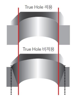

True Hole은 테이퍼를 제거하고 진원도를 향상시킵니다.
True Hole이 있는 실린더와 없는 실린더를 보여주는 이미지

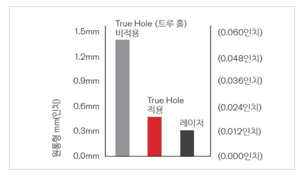

홀 원통도
홀 실린더를 보여주는 막대 그래프
홀 실린더를 보여주는 막대 그래프
