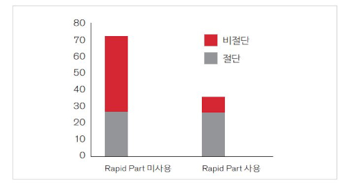

총 제조 시간 50% 단축
바 그래프 제조 감소
이 예에서 비절단 시간(빨간색)이 80% 감소하여 전체 제조 시간을 50% 단축합니다.
참고: 각각 8개의 구멍, 연강, 3.97mm(5/32인치) 두께의 20.3cm(8인치) 플랜지 파트를 기준으로 테스트합니다.
