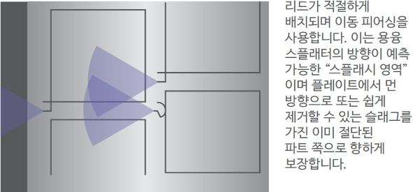

  • 파트 간격 최소화
    이동 피어싱을 사용하여 파트 품질을 유지하면서 파트 간격을 최소화합니다

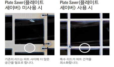

Plate Saver가 파트 간격을 최소화
Plate Saver가 있는 이미지와 없는 이미지
스플래시 영역이 절단 품질 유지에 도움
