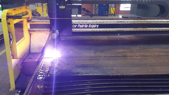

이 회사는 두 개의 HPR® 시스템에 만족했기 때문에 다시 한번 Hypertherm 플라즈마 시스템을 망설임 없이 받아들였고, 이번에는 300암페어 X-Definition™ 시스템인 XPR300®을 선택했습니다. 둘이 아닌 세 개의 시스템을 통해 더 많은 작업을 처리할 수 있는 역량을 얻었습니다. 그러나 놀랍게도, 이 회사에서 발견한 또 다른 사실은 절단 능력을 확보한 것 외에도 XPR300을 사용하여 이전에 이 회사에서 쓰던 어떤 절단 테이블보다 같은 크기의 철판에서 더 많은 파트를 절단할 수 있었다는 점입니다.

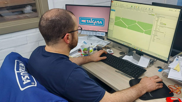

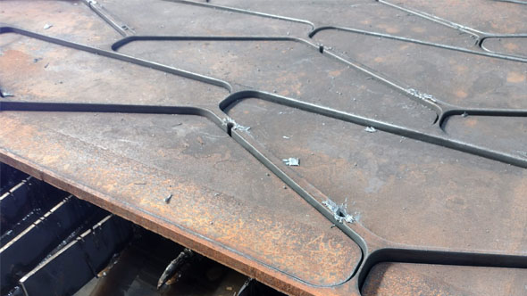

Metalgusa는 XPR 플라즈마 시스템을 Hypertherm의 ProNest 배열 소프트웨어와 조합하여 Hypertherm Associates 소프트웨어 그룹의 완전히 새로운SureCut™ 기술인 PlateSaver에 액세스할 수 있게 되었습니다. PlateSaver는 X-Definition 플라즈마의 아크 안정성과 소프트웨어에 내장된 전문 파라미터를 결합하여 소재 사용률을 획기적이고 자동적으로 늘려줍니다. 이 기술은 리드 크기, 스타일, 위치를 조정하여 작동하며 이동 피어싱을 사용하여 파트 간격을 최소화하는 동시에 파트 품질을 유지합니다.
PlateSaver 기술을 통해 Metalgusa가 각 철판에 대해 더 많은 파트를 얻을 수 있어, Da Silva는 이 기술에 감동해 있습니다.

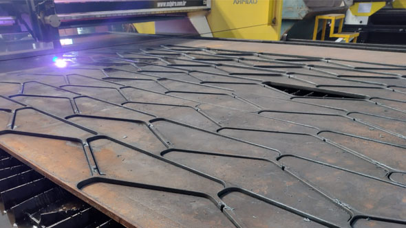

“Da Silva는 예를 들어 이 마지막 프로젝트에서 “철판당 224피스를 얻던 것이 247피스로 늘어났고 소프트웨어를 통해 220암페어로 16mm 철판에서 리드 길이를 11mm에서 8mm로 줄였습니다,”라고 말합니다. “높은 소재 비용과 함께 당사는 수익성을 높였습니다. 높은 품질로 폐기물은 줄이면서 같은 시트로부터 더 많은 파트를 만들 수 있었습니다.”
