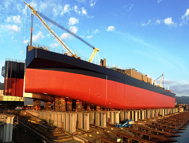

오리건의 윌라멧(Willamette) 강 기슭, 미국 북서부 최대의 조선소는 아주 바쁘게 돌아가고 있습니다.
포틀랜드의 Gunderson Marine 팀은 전력을 다해 일하고 있습니다. 한 무리의 남자와 여자들이 설계도를 들여다보고 있으며, 트럭은 부두로 이동하고, 지게차들은 다량의 강철판을 분주하게 나르고 있습니다.
작업은 24시간 동안 교대로 쉬지 않고 이루어집니다. 1940년대 초, 쳇 건더슨(Chet Gunderson)이 당시 20년된 사업을 확장하기 위해 부둣가에 11에이커의 부지를 구입한 후로 언제나 그래왔습니다. 쳇은 조선소를 계획했고 당시 미국은 제2차 세계대전에 참여하려는 상황이었기 때문에 시기는 더할 나위 없이 적절했습니다. 얼마 지나지 않아 미 해군이 사용할 포함, 구명정, 상륙함들의 주문이 빗발쳤습니다.
현재 The Greenbrier Companies가 소유하고 있는 Gunderson Marine은 그 후로 수천 대의 선박을 건조해 왔습니다. 이러한 선박에는 해운, 데크, 더블헐 탱크, 레일카, 덤프, 중공업 기타 등등 상상할 수 있는 모든 종류의 바지선이 포함됩니다.

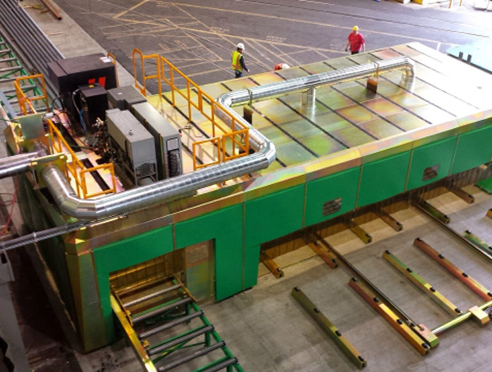

그들은 3개의 대형 CNC 테이블을 작업에 추가하여 현대화 노력을 시작했습니다. Hypertherm HyPerformance 플라즈마가 장착된 이 테이블은 평판 절단 작업의 속도를 비약적으로 가속화함으로써 Gunderson에 큰 도움을 주었습니다. 게다가 이 회사는 그들의 산소 핸드 토치 중 일부를 Hypertherm Powermax 에어 플라즈마 시스템으로 교체했습니다. 3개의 대형 Hypertherm HyPerformance 플라즈마 테이블은 Gunderson의 판재 절단 작업 가속화를 도왔습니다.
이 회사의 현대화 노력은 거기서 그치지 않았습니다. 3개의 CNC 플라즈마 테이블 덕분에 평판 절단 작업을 훨씬 더 효율적으로 수행할 수 있게 되었지만 다른 작업들은 여전히 수작업이 대부분이었습니다. 궁극적으로 Gunderson은 판재뿐만 아니라 바지선을 만드는 데 필요한 3차원 도형을 절단할 수 있는 솔루션을 찾고자 했습니다.
“우리는 상당수의 장비들을 알아봤고, 4~5개의 장비로 좁혀나가다가 결국 900을 선택했습니다.” “900의 장점은 로봇이 강철 구조물의 4면 모두를 절단할 수 있다는 것이었습니다.” 스토크먼은 설명했습니다.
900은 캐나다의 lnovatech Engineering에서 제작한 SteelPRO 900을 말합니다. 이 장비는 로봇 빔라인 절단과 일반적인 평판 절단 기능 모두를 제공하는 이중용도 시스템입니다. Hypertherm HyPerformance 플라즈마 토치를 장착한 Fanuc 로봇은 빔, 튜빙은 물론 벌브 플랫(한쪽 면에 짧은 테이퍼드 립이 있는 긴 강철판), 채널, 앵글 등의 구조적 모양까지 절단할 수 있으며, 테이블은 평판, 밑판, 보강용 판을 절단할 수 있습니다.
스토크먼은 이 마지막 부분이 큰 장점이라고 했습니다. “플레이트 테이블이 있기 때문에 문제가 생기면 2D 부분을 자체적으로 절단할 수 있습니다. 급하게 필요한 파트가 있을 때나 엔지니어링적인 변경 사항이 있을 때도 장비에 넣고 잘라내면 작업이 지체되지 않습니다. 굉장히 다재다능한 장비입니다. 생각할 수 있는 거의 모든 모양으로 절단이 가능합니다.”
연강의 경우, 잘라내는 두께는 ¼에서 1인치까지입니다. 절단 후에는 Hypertherm의 SureCut 기술을 통해 Y자 경사 및 볼트 구멍이 빠르게 만들어집니다. “절단 품질은 아주 좋습니다. 훌륭합니다. 우리가 지켜야 하는 모든 기준을 뛰어넘는 수준입니다. 구멍도 매끄럽고 둥글게 잘리며 모든 것이 동일합니다.”

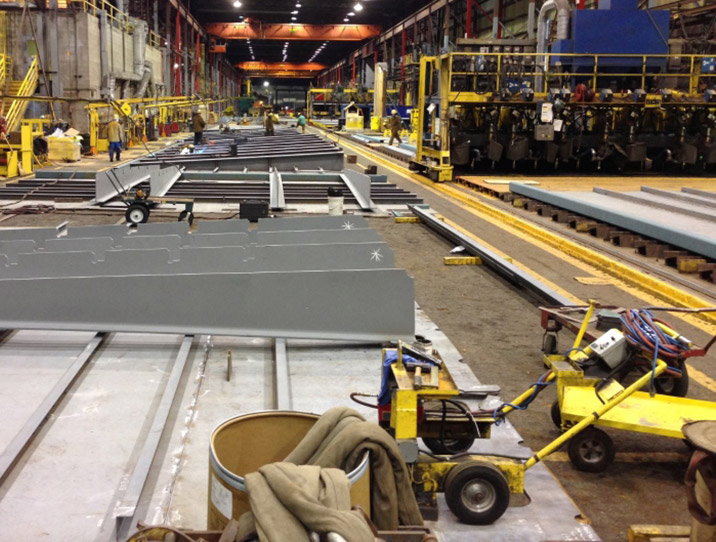

Gunderson에서는 아직도 벌크 헤드 다듬기에 산소 연료 토치를 사용하고 작은 부분은 절단기를 사용하여 절단하지만 대부분의 절단 작업은 모두 플라즈마로 수행됩니다. 여기에는 모든 종류의 선박을 만들 때 매우 중요한 보강재도 포함됩니다.
“새로운 시스템은 우리가 보강재를 절단하고 바지선에 붙이는 방식에 대해 재검토해볼 수 있도록 해주었습니다. 우리는 보강재를 절단하는 방법, 우리의 디자인을 바꿀 수 있었습니다. 새로운 방법은 용접면은 늘리고 용접 치수 줄여주었습니다. 우리는 용접 공정의 속도를 높일 수 있었습니다. 3회 통과 용접 대신 이제 단일 통과 용접을 할 수 있게 되었습니다.”
스토크먼의 말에 따르면 더 길고 더 얇은 용접은 더 튼튼한 접합부를 만듭니다.
