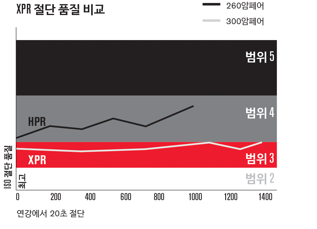

XPR300에서 개발된 X-Definition 플라즈마는 두꺼운 재료에 대한 최대 300암페어 출력으로 소모품 세트의 거의 전체 수명 시간 동안 일관된 ISO 범위 3 절단 품질을 유지합니다. 이것은 이전 세대의 고화질 절단에 대한 범위 4 절단 품질과 비교됩니다.

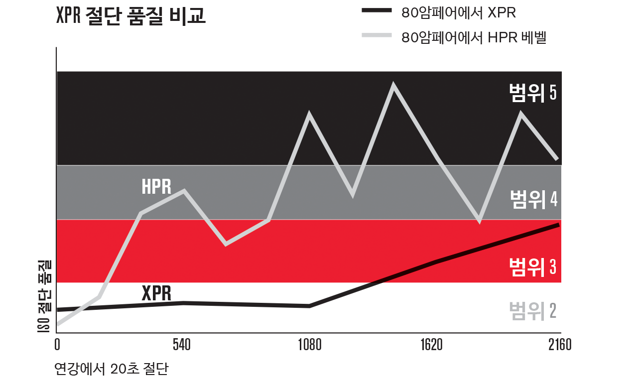

더 얇은 재료(예:10mm 이하)인 경우 80암페어 X-Definition 플라즈마 프로세스는 범위 3으로 이동하기 전에 ISO 범위 2에서 지속적으로 수행되어 20초 이내의 1,100회 이상 피어싱과 절단을 제공합니다(참고: 테스트는 수명이 다하기 전에 2,160회 시작에서 의도적으로 종료됨). 이것은 주로 이전 세대의 고화질 절단의 경우 범위 3과 4의 품질과 비교됩니다.

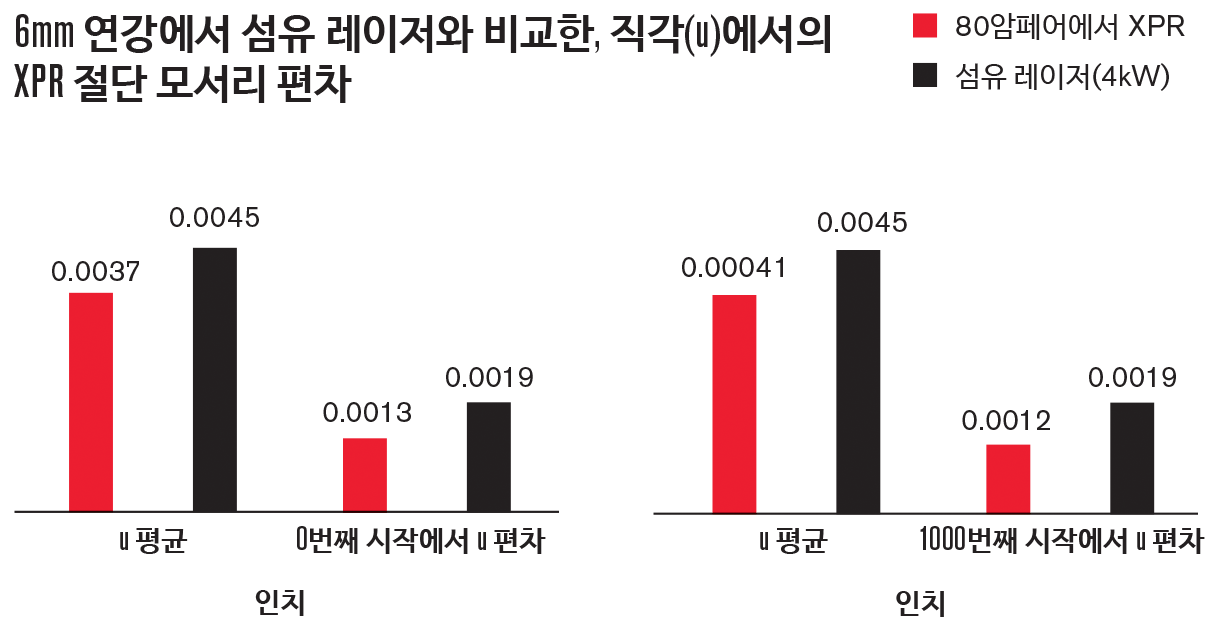

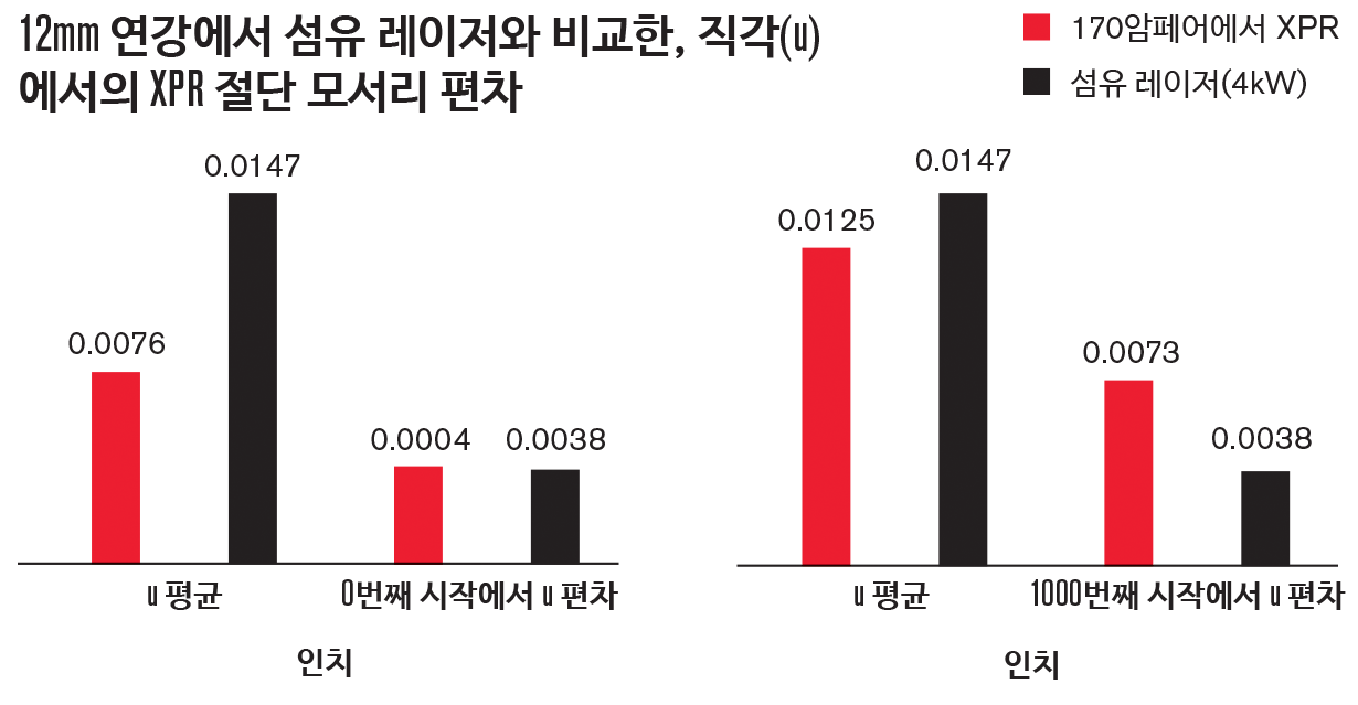

광섬유 레이저와 함께 수행한 테스트에서 다양한 두께에서 ISO 범위가 잘 비교된다는 점이 발견되었습니다. 다음은 6mm와 12mm이 두 가지 예로, 여기서 X-Definition 프로세스는 품질과 생산성을 모두 최적화하기 위한 속도로 실행되도록 선택되었습니다(품질에만 초점을 맞추지 않음). 6mm에서 X-Definition는 수직으로부터 평균 에지 편차가 낮고 1,000회 시작 후에도 편차의 변동성이 거의 없었습니다(약간 낮음). 그 결과는 12mm 두께의 연강에서도 유사했습니다.
