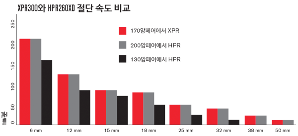

XPR은 HPR260XD보다 더 빠르게 절단할 뿐만 아니라 효율성도 더 뛰어납니다. 아래의 도표에 나와 있듯이 XPR300은 200암페어로 설정된 HPR260XD의 절단 속도를 내는 데 170암페어만 있으면 됩니다. 더 빠르게 절단하지만 작업에 필요한 에너지는 더 적습니다.
