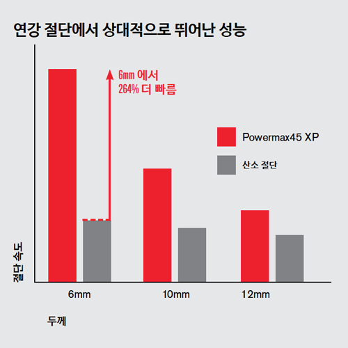

- 6mm 연강에서 산소 절단보다 1.5배 빠른 속도로 절단하기 때문에 작업을 신속하게 마칠 수 있습니다.
