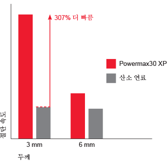

  • 빠른 절단 속도와 탁월한 절단 품질이 작업은 더 빨리 완료할 수 있게 해주며, 이차 작업은 줄여줍니다.

상대적 연강 절단 성능(도표)
