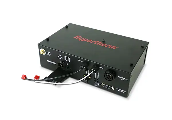

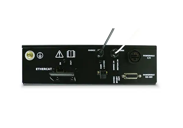

EDGE Connect용 Powermax EtherCAT 인터페이스
키트 번호: 429010
Powermax® 인터페이스에는 Powermax 시스템을 EDGE® Connect CNC에 연결하기 위해 EtherCAT® 기술이 탑재되어 있습니다. 이 올인원 어댑터는 단일 장치로 장비 연결을 간소화해 줍니다.
연결된 시스템은 사용자의 생산성을 증가시켜 줍니다. Powermax 인터페이스는 실시간 진단 정보를 제공하므로, 사용자가 전원공급장치로 돌아가지 않고도 Phoenix® 소프트웨어를 통해 대부분의 문제를 해결할 수 있습니다.
액세서리정보
혜택
보다 빠르고 간소화된 머신 설정
단일 통신 장비는 복잡한 하드 와이어 연결을 없애고 장비 설치에 따라 보다 유연한 배선 배치 방법을 제공합니다. EtherCAT 박스는 드라이브 캐비닛 안에 설치하거나 제공된 브래킷을 사용해 세로 또는 가로로 장착해서 Powermax 장비 가까이에 설치할 수 있습니다.
자동 프로세스 제어 기능 지원
Powermax SYNC® 시스템의 내장 인텔리전스를 통해 우수한 품질의 부품을 생산합니다. 시동 시, 설치된 카트리지에 대해 호환되는 프로세스만 표시되고, 자동으로 EDGE Connect CNC Phoenix 소프트웨어로 전달됩니다.
실시간 진단 정보 알림
Powermax 인터페이스는 연결된 시스템 간에 데이터 교환을 동기화합니다. 잘못된 절단 파라미터가 사용자에게 즉시 통보되므로 설치된 카트리지보다 더 높은 전류를 선택하는 실수가 미연에 방지됩니다. 또한 전원공급장치를 물리적으로 리셋하지 않고도 Phoenix 소프트웨어 내에서 Powermax 시스템의 소프트 리셋을 실시할 수 있습니다.
