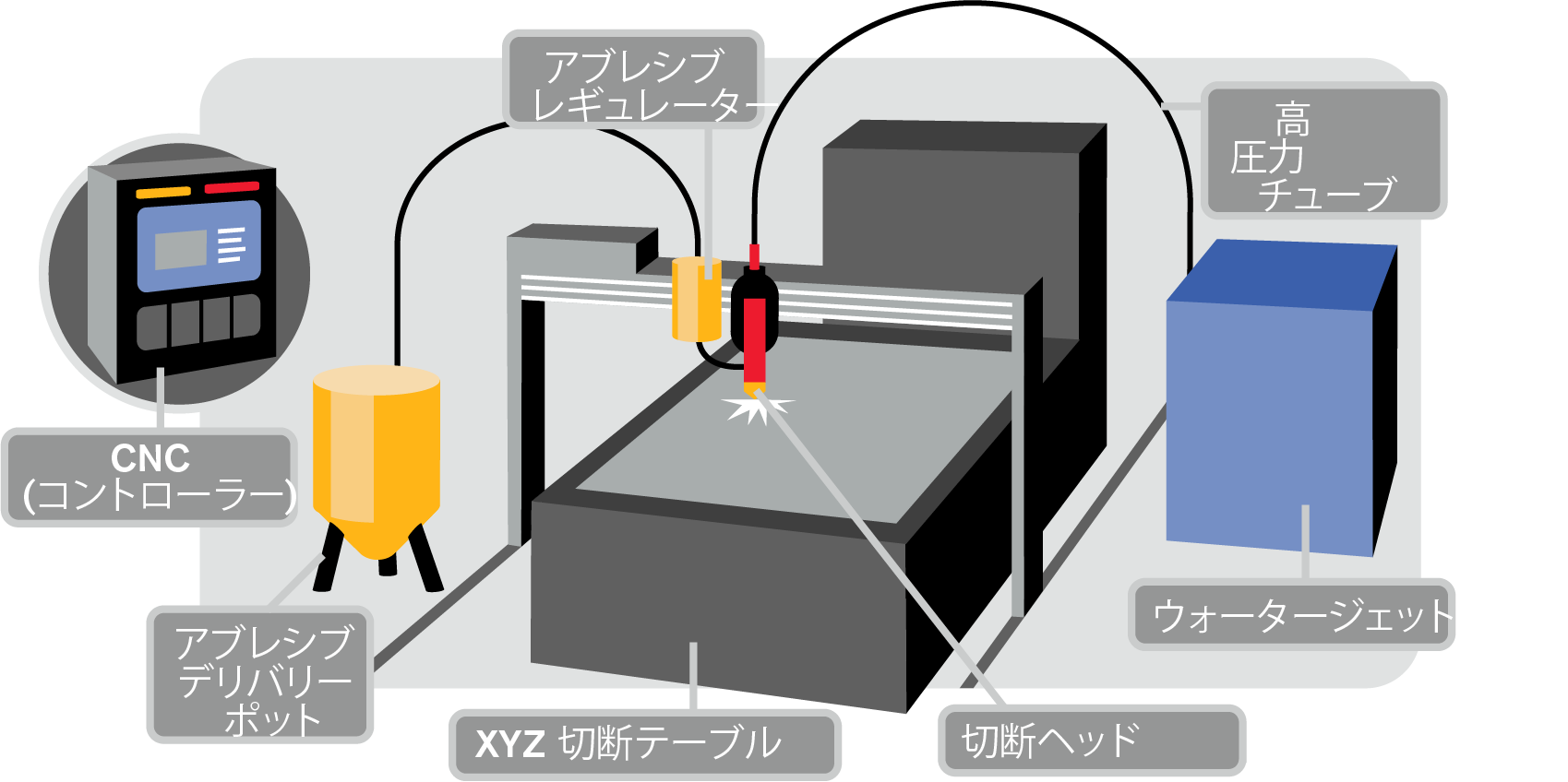

ウォータージェットシステムコンポーネント
ウォータージェットコンポーネント
  • ウォータージェットポンプ –高圧水源
  • アブレシブレギュレーター
  • ネスティングソフトウェア
  • コントローラー
  • 切断機テーブル
  • 切断ヘッド はアブレシブ用またはウォーターのみのバージョンが用意されています。 アブレシブ切断ヘッドとウォーターのみの切断ヘッド
  • 消耗部品
    • オリフィス – ダイアモンドまたはルビー
    • ノズル
  • 交換キット
  • サポート装置
  • バルクアブレシブストレージ–アブレシブをアブレシブレギュレーターに移します。
