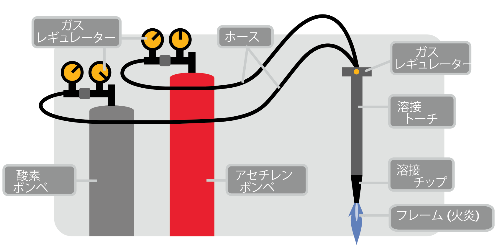

ガス溶断の仕組み
ガス溶断は燃料ガスを使って鋼材を予熱し、“発火点”温度 (1,800˚F) まで加熱した後、純粋な酸素ジェットを起動し、発熱反応を使用して鋼材を高速で酸化させます。
ガス溶断の仕組みの図
