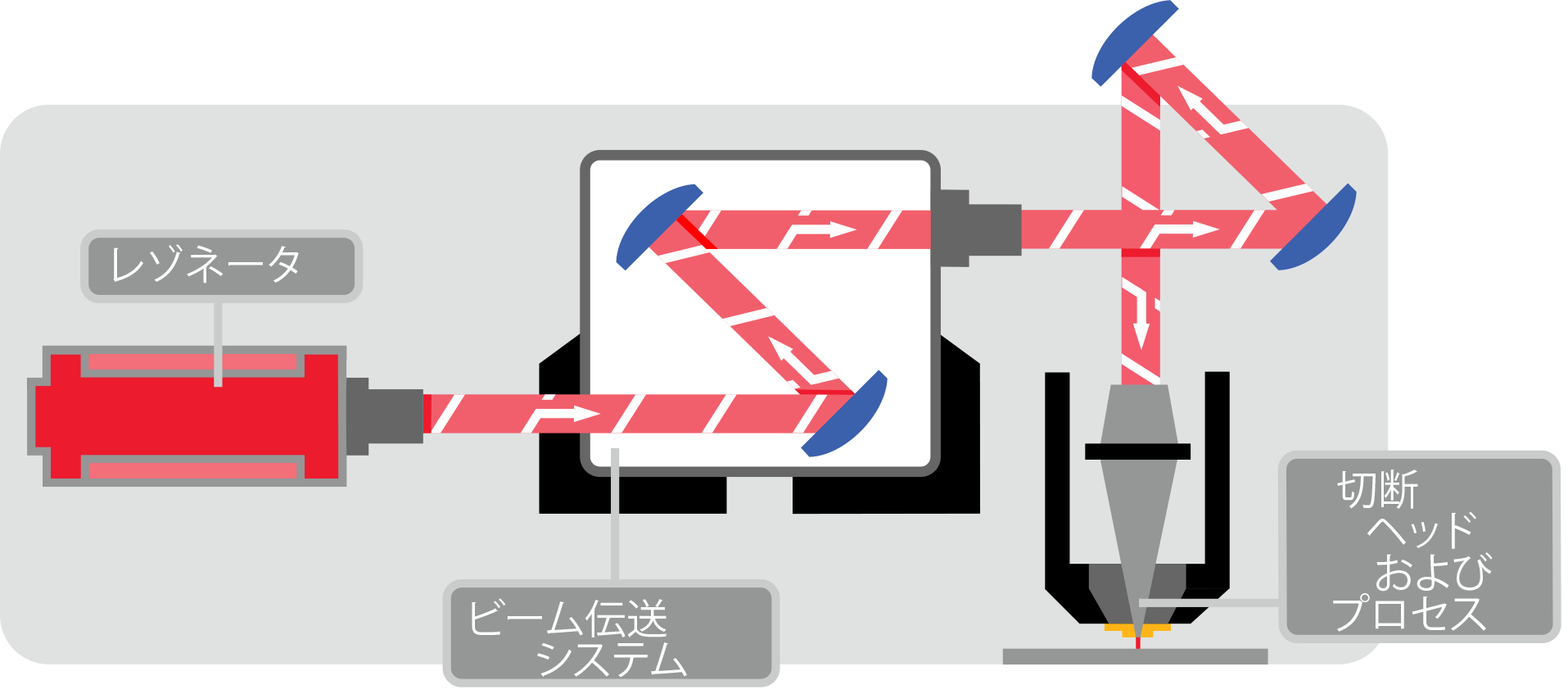

CO2 レーザーでは高電圧が CO2、N2、およびヘリウムの混合ガスにかけられて、レゾネーター内でレーザービームが生成されます。このレーザービームは、切断ヘッドにレーザービームを送る一連の鏡に反射して形成されます。
CO2 レーザーの仕組みを示す図
