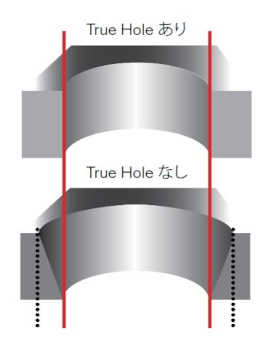

True Hole によりテーパーがなくなり真円度が向上
True Hole ありとなしのシリンダーを示す画像

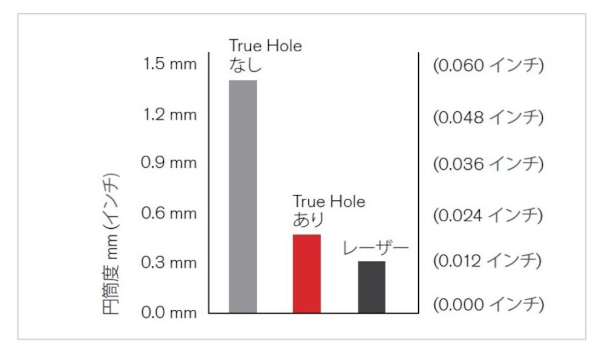

穴の円筒度
穴円筒度を示す棒グラフ
軟鋼の厚板 3/8" に直径 0.394" の穴を 130A で切断
