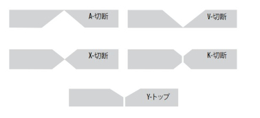

切断スタイルの例:
  • A-切断
  • V-切断
  • X-切断
  • K-切断
  • Y-トップ
