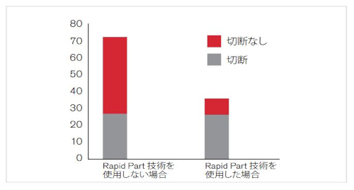

総生産時間を半分に短縮
生産時間短縮の棒グラフ
この例では、非切削時間 (赤) が 80% 削減され、全体の生産時間が 50% 短縮されます。
注:それぞれに 8 つの穴がある 20.3cm [8”]、軟鋼、 3.97mm [5/32”] 厚のフランジ部品を基準にテスト。
