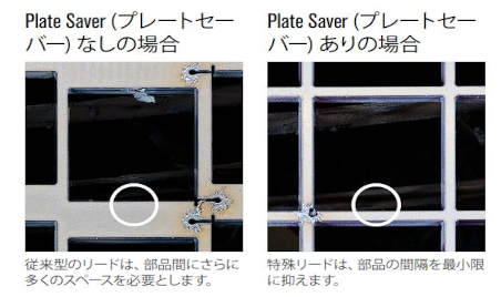

Plate Saver により部品の分離を最小化
Plate Saver ありの場合となしの場合の画像

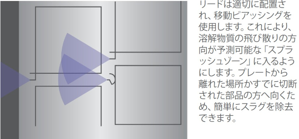

スプラッシュゾーンによる切断品質の維持
