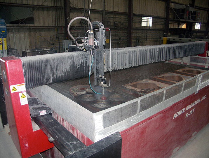

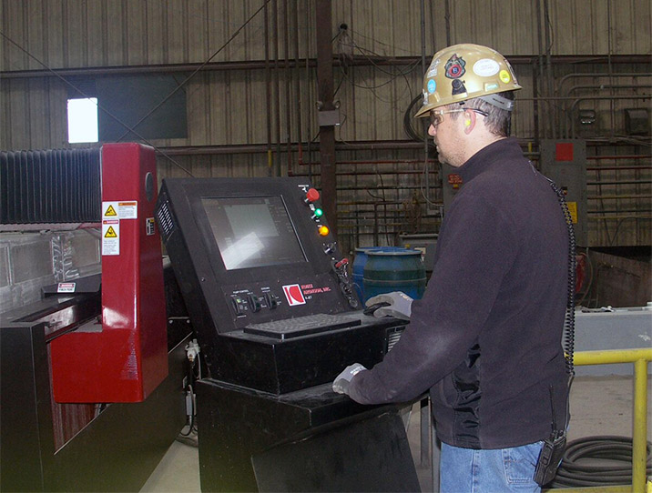

同社はコイケアロンソン社に相談し、最終的にHypertherm HyPrecisionポンプを搭載したK-Jet 6 12システムに決定しました。昨年10月にシステムを導入した後、現在同社は独自の防水ドアとハッチを製造しています。「ドアはウォータージェットを買う動機となりましたが、実際には社内でもっと作業をしたいという希望だったのです。」とリチャードル氏は言います。ファンギー氏は次のように述べています。「ウォータージェットはとても精密です。部品に熱影響部がなく、マシンのセットアップが迅速です。金属、プラスチック、ゴムのような様々な材料を切断することができます。」
ボリンジャー社は予期せぬ利点も発見したことになります。K-ジェットシステムは非常に効率的です。ボリンジャー社は、ドアを製造して、他のボートメーカーにそれを販売することができるようになりました。これにより同社は別の収入源も得ることになりました。「ウォータージェットの投資収益率を把握するのに丸1日かかりましたが、それは肯定的なものでした。」とリチャードル氏は付け加えます。彼は投資を回収するのに2年もかからないと見積もっています。
