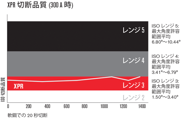

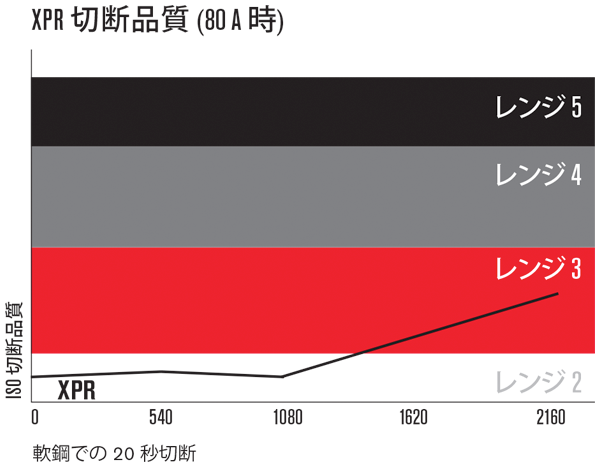

リニアガイドとラックアンドピニオン駆動装置を装備した高品質な切断機に設置した場合、X-Definition 切断を特長とする Hypertherm の新型 XPR300™ プラズマシステムは、ISO 9013 クラス 1 および 2 の高い精度と ISO 9013 レンジ 2 および 3の切断品質を維持することができます。さらに、XPR300 プラズマシステムは、消耗部品の寿命全般にわたり、より厚い板厚でファイバーレーザーより概して切断面は滑らかで、極めて安定した切断面品質を実現します。

XPR cut quality comparison @ 300 amps
