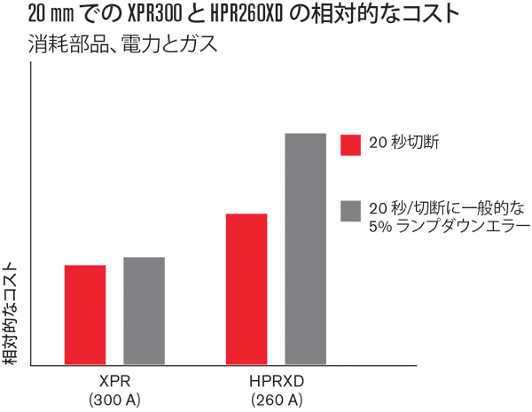

つまり、切断速度の改善、ランプダウンエラー削減による消耗部品寿命の延長、そして切断品質およびその一貫性の向上は、運用コストの低下と利益の増加に直結するということです。事実、300 アンペアの出力で、XPR300 はメートルまたはフィート当たりの切断にかかるコストを 50% 以上削減することが可能です。
XPR300 vs. HPR260XD relative cost
