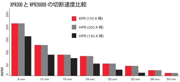

さらに XPR300 は、HPR260XD と比べ切断速度だけでなく効率も向上します。以下の表のとおり、XPR300 はたった 170 アンペアで、HPR260XD が 200 アンペア必要とした切断速度を実現します。より速く切断できるだけでなく、切断工程におけるエネルギーの消費量を抑えることができるのです。
