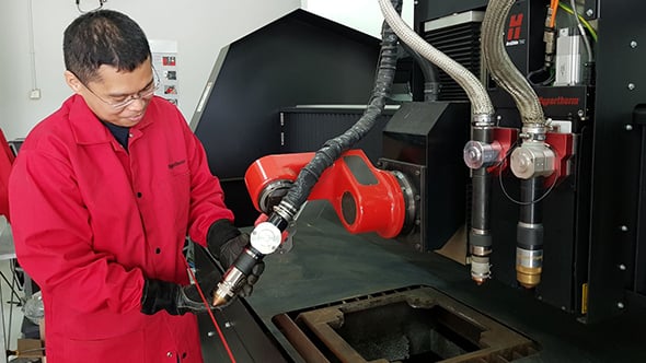

  1. 消耗部品を「故障」するまで使用する
    廃棄された使用済みの部品をよく見てみると、おそらく故障するまで使い古されものが見つかるはずです。ひどく摩耗した消耗部品を使用すると、良質な金属を台無しにするだけでなく、多額な費用がかかるトーチの故障や不必要なダウンタイムの原因となることがあります。部品を故障するまで使用することは、簡単に避けることができる落とし穴です。摩耗した消耗部品にはいくつかの兆候があります。熟練したオペレーターなら、部品の損耗を示すアークの音や色、トーチ高さのわずかな変化でそれを見分けることができます。ただし、トーチ部品のコンディションを判断する最良の方法は、金属の切断端を定期的にチェックすること、そして切断品質が劣化し始めたらトーチ部品を点検することです。長期間にわたって部品の平均寿命 (スタート回数やアーク オン時間) を記録し、アンペア数、材質、および板厚に基づいた部品の予想寿命ガイドラインを作成します。部品の平均寿命を設定しておけば、部品をチェックする時期や交換する時期がわかり、破局的な故障を回避することができます。
  2. 消耗部品の交換
    使用済みの部品を再び見てみると、中にはまだ使用できるものも見つかるはずです。消耗部品を頻繁に交換しすぎることは、よくある非常に高価な間違いです。オペレーターは部品を交換するときに何を見るべきかを知っておく必要があります。ノズルの内側または外側がえぐられていたり、摩耗でノズル穴の丸みがなくなっている場合は、交換する必要がありますが、その他の場合は再利用できることがあります。電極の寿命が尽きたかどうかを判断するには、電極素子内の凹み (素子は銅で挟まれた銀色のインサートで、エアおよび酸素の場合はハフニウム、窒素またはアルゴン-水素の場合はタングステン) をチェックします。凹みの深さは、一般的にエアおよび酸素の場合は 3/32 インチ、窒素またはアルゴン-水素の場合は 1/8 インチを超えない必要があります。ガススワラ(旋回器)は、精密な検査で穴の中の埃やグリース、ひび割れ、アークバーン、または過度の損耗が判明した場合にのみ交換します。ガススワラの交換は時期尚早であることが頻繁にあります。同じくシールドも、物理的な損傷の兆候が現れた場合にのみ交換すべきです。シールドは、金属スパッターの手入れをして、再使用することができます。
