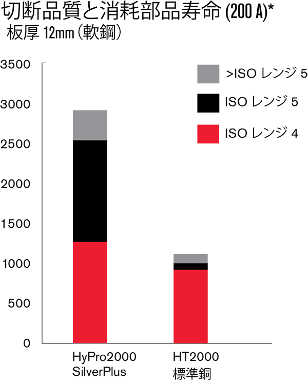

標準の HT2000 よりも切断速度が 50% 速くなります。
SilverPlus® 電極は、HT2000 の標準銅電極と比較して消耗部品の寿命を 75% 以上延長
