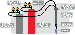

Come funziona l’ossitaglio
L’ossitaglio utilizza un gas combustibile per preriscaldare l’acciaio alla sua temperatura “di accensione” (1.800 °F) e quindi per attivare un getto di ossigeno puro che utilizza una reazione esotermica per ossidare rapidamente l’acciaio.
Illustrazione del funzionamento dell’ossitaglio
