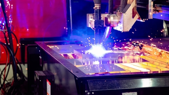

Un banco da taglio plasma CNC, simile a un router CNC, è una macchina che mediante automazione taglia materiali come il metallo in modo preciso e veloce. Può essere utilizzato in numerosi processi di produzione, tra cui la fresatura, la perforazione, l’ossitaglio, il taglio plasma, il taglio waterjet e il taglio laser.
Un banco CNC standard ha diversi componenti chiave:
  • Innanzitutto, c’è il banco stesso, che funge da base per il pezzo in lavorazione. Un banco standard è costituito da una base saldata con una serie di assicelle e un meccanismo di riduzione dei fumi, di solito un sistema di abbattimento o un banco ad acqua.
  • Al banco è collegata una coppia di binari che funge da asse X.
  • Ai binari è collegata una macchina da taglio a portale, azionata da una serie di guide e solitamente da un sistema a pignone e cremagliera. A seconda delle velocità di taglio e dei requisiti di precisione di posizionamento, il movimento del banco sarà guidato da servomotori o da motori passo-passo. Normalmente la macchina da taglio a portale funge da asse Y.
  • La macchina da taglio a portale ha una o più postazioni, dotate di utensili o torce da taglio e di sistemi di controllo altezza torcia (THC). Questi fungono da asse Z.
  • Generalmente i banchi CNC per impieghi gravosi hanno più accessori, come i trapani e le torce per l’ossitaglio, oltre a essere dotati della funzionalità principale di taglio o di fresatura.
  • Il banco CNC stesso è collegato al controller CNC, che è il cervello della macchina. Il controller CNC controlla il movimento e fornisce i codici di specifica degli strumenti richiesti per un lavoro specifico. Può trattarsi di un controller industriale con schermo tattile o di un computer portatile, a seconda di quanto sia sofisticato il banco.
