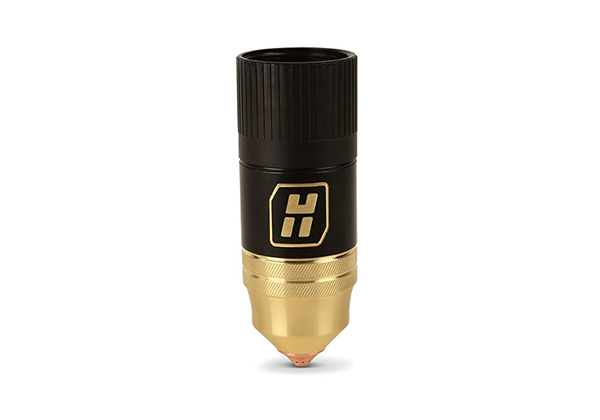

La cartuccia Hypertherm HPR® rappresenta un cambiamento rivoluzionario per i consumabili plasma meccanizzati tradizionali. Semplificando notevolmente il taglio al plasma, la cartuccia sostituisce cinque consumabili standard, eliminando i costosi errori di impilamento. Aumenta la produttività grazie alla maggiore rapidità di sostituzione dei consumabili e ai tempi di formazione ridotti.
Vantaggi della cartuccia HPR
Semplifica il taglio plasma

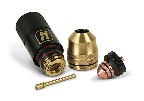

  • Una cartuccia sostituisce cinque consumabili standard.
  • Il cambio dei consumabili senza utilizzo di attrezzi consente di sostituire la cartuccia senza rimuovere la torcia.
  • I consumabili monoblocco chiaramente contrassegnati, eliminano gli errori di impilamento.
  • Facilità di aggiornamento – non è necessario apportare modifiche al processo.

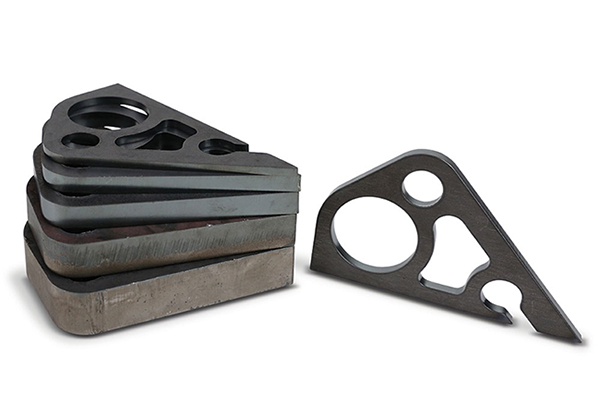

  • La qualità nel corso della vita utile migliorata riduce operazioni secondarie, in particolare la molatura dovuta a bava e angolarità.
Migliora la qualità di taglio

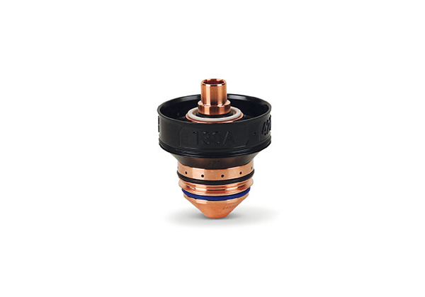

  • Qualità del taglio nel corso della vita utile prolungata rispetto ai consumabili HPR® standard.
  • I nuovi consumabili garantiscono con ogni cartuccia la massima qualità del taglio dal proprio HPR.
