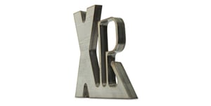

Qualità di taglio leader del settore – X-Definition
  • Migliora la qualità e l’uniformità del taglio (angolarità) per tutta la vita utile dei consumabili
  • Offre una qualità di taglio superiore sull’acciaio inox e sull’alluminio per tutti gli spessori e una qualità del bordo più pulita, netta e uniforme

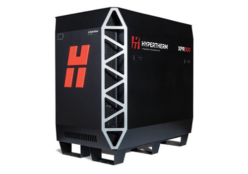

XPR170
  • Potenza di uscita massima: 170 A
  • Spessore di taglio ottimale: tra 3 mm e 35 mm
  • Velocità di taglio per 20 mm a 170 A:  1.575 mm/min
  • Capacità di sfondamento: 40 mm
  • Spessore di separazione: 60 mm

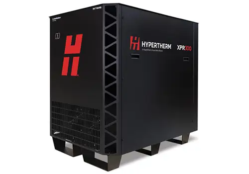

XPR300
  • Potenza di uscita massima: 300 A
  • Spessore di taglio ottimale: tra 3 mm e 45 mm
  • Velocità di taglio per 20 mm a 300 A: 2.550 mm/min
  • Capacità di sfondamento: 50 mm
  • Spessore di separazione: 80 mm

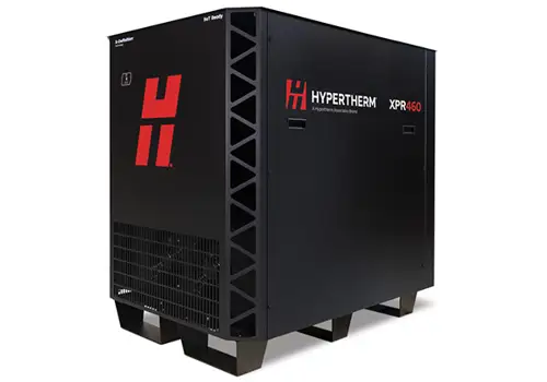

XPR460
  • Potenza di uscita massima: 460 A
  • Spessore di taglio ottimale: tra 3 mm e 50 mm (tra 1/8″ e 2″)
  • Velocità di taglio per 20 mm (3/4″) a 460 A: 3.140 mm/min (129 in/min)
  • Capacità di sfondamento: 64 mm (2,5″)
  • Spessore di separazione: 102 mm (4″)

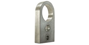

Taglio dei fori
Sono molte le lavorazioni che richiedono l’aggiunta di fori per unire con dei bulloni due o più parti di pezzi; per questo la produzione di fori è una parte importante di molte operazioni di taglio. Con il plasma può essere eseguito il taglio di fori multipli su lamiere, tubi o piastre di grandi dimensioni.
