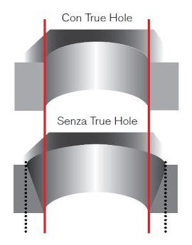

True Hole elimina la conicità e migliora la rotondità
Immagine che mostra un taglio cilindrico con e senza True Hole

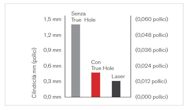

Cilindricità del foro
Esempio con fori da 0,394 pollici, lamiera di acciaio al carbonio di 3/8 di pollice, processo da 130 A
Grafico a barre che mostra la cilindricità del foro
