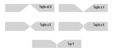

Sono disponibili i seguenti stili di taglio:
- taglio ad A
- taglio a V
- taglio a X
- taglio a K
- taglio Y-top
