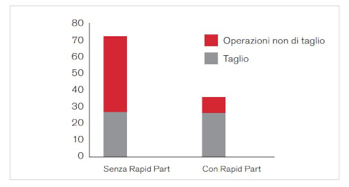

Tempo totale di produzione dimezzato
Grafico a barre sulla riduzione della produzione
In questo esempio, il tempo in cui non viene eseguito il taglio (rosso) è ridotto dell’80%, il che riduce il tempo totale di produzione del 50%.
Nota: test effettuato su pezzi flangiati da 20,3 cm [8”] con otto fori ciascuno, acciaio al carbonio, spessore di 3,97 mm [5/32”].
